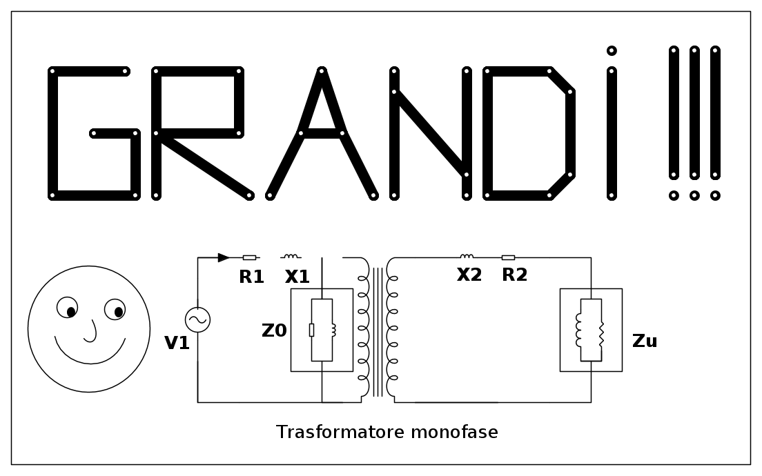

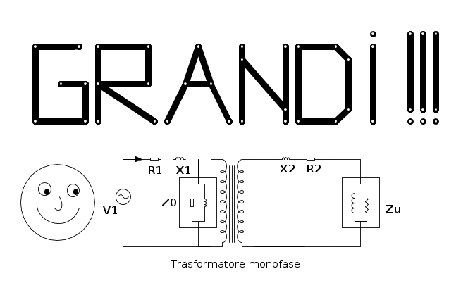

E' la prima volta che uso Fidocad e, finalmente, mi ha permesso di eseguire un disegno vettoriale anche con iMac! :wink:
Due osservazioni:
1) Le dimensioni dei simboli sono fisse?
2)Il raccordo tra la linea ed il simbolo di trasformatore presenta uno scalino nella riproduzione: lo stesso problema meso in evidenza da RenzoDF:
PS: no! ora va bene...., quindi presentava...

RenzoDF ha scritto: l'unica cosa che noto è, a volte, uno sfasamento dell'allineamento come in questo caso dei due BJT
SUccede anche con altri programmi vettoriali: a video (nel programma che li genera) sembrano a posto, nell'immagine convertita risultano fuori posto. Se nel fare il disegno lo si ingrandisce molto però il difetto diviene evidente fin da subito.
Intanto, mentre non sono ancora riuscito a fare capire a Debian che VOGLIO far girare fidocad anche in in versione "j" (mentre con il Mac OSX sul lavoro non c'è stato nessun problema) ho visto, nel risponderti, che funziona proprio come me l'ero immaginato: testo del codice conservato nel messaggio originale E visualizzazione dell'immagine che lo rappresenta durante la normale lettura del forum. Uno sballo da non crederci! DarwiNE santo subito e da vivo! :D

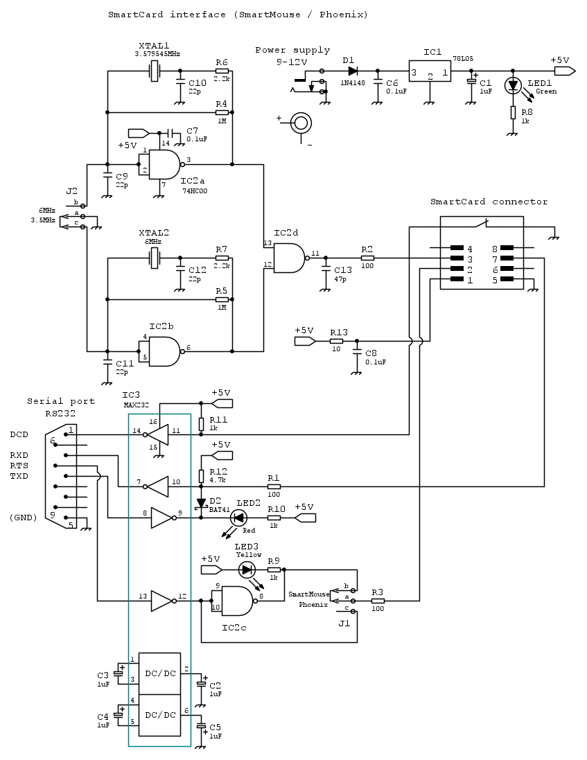

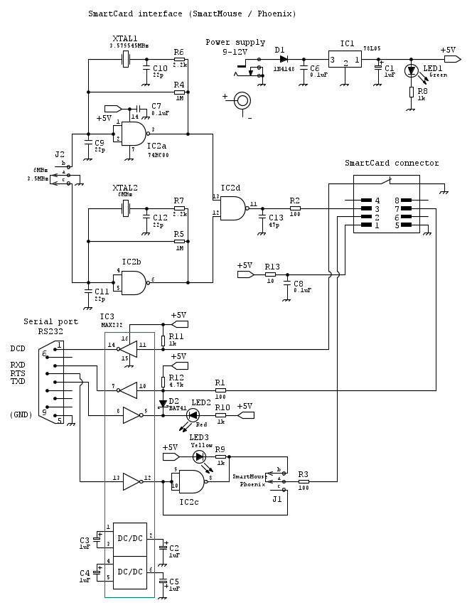

Ecco, ho implementato un sistema per gestire la dimensione degli schemi, e che dà anche la possibilità di vedere gli schemi rimpiccioliti in tutto il loro splendore, in risoluzione piena.
Il sistema funziona così: prima calcolo le dimensioni dello schema in pixels ad una risoluzione di 3 pixel per unità logica. Se poi la larghezza di questo schema supera una larghezza massima (che per ora è di 650 pixels), rimpicciolisco lo schema, rispettando le proporzioni altezza/larghezza. Inoltre adesso, cliccando sull'immagine di uno schema, lo schema verrà aperto in una nuova finestra, e se lo schema era stato rimpicciolito, ora si vedrà in piena risoluzione (provate con lo schema molto grande postato da darwin).
Vi invito quindi a provare a postare schemi a più non posso, per testare il sistema....
Inoltre alcuni parametri possono essere (ad esempio i 3 pixel per unità logica), insomma non c'è ancora nulla di definitivo.
