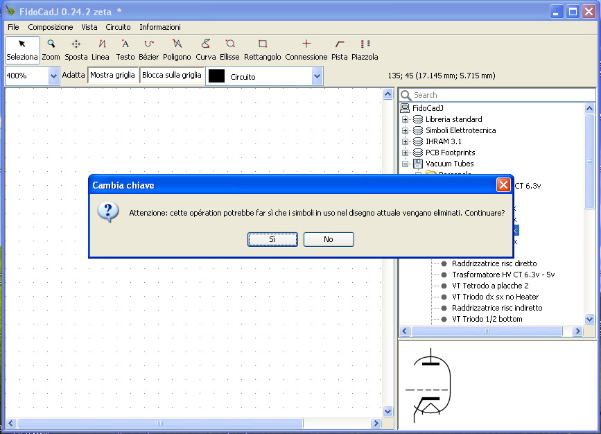

[674] Re: E' possibile integrare nel portale uno schematic editor?
Messaggioda Foto UtenteKagliostro » 24 mar 2013, 18:48
Piccolo "bug" beh chiamarlo bug mi pare un po' esagerato
il warning è mezzo in francese e mezzo in italiano ;-)

[675] Re: E' possibile integrare nel portale uno schematic editor?
Messaggioda Foto UtenteDarwinNE » 24 mar 2013, 18:55
Ho corretto il difetto, mi è scappato dalla traduzione dal francese all'italiano.
