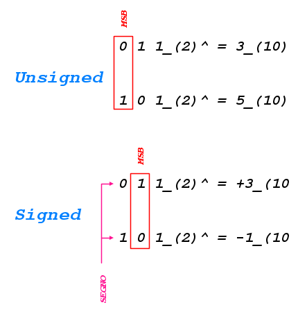

Ho fatto una prova esportando il file come PNG e ha funzionato correttamente, ma quando ho provato ad esportarlo come pdf il programma mi ha avvisato che alcuni font non sarebbero stati esportati. Potrebbe essere un problema per chi usa Linux, perché i font suggeriti sono di Windows.

Mono ha scritto:Ho fatto una prova esportando il file come PNG e ha funzionato correttamente, ma quando ho provato ad esportarlo come pdf il programma mi ha avvisato che alcuni font non sarebbero stati esportati. Potrebbe essere un problema per chi usa Linux, perché i font suggeriti sono di Windows.
Quel messaggio è dovuto ad una nota della descrizione del formato PDF che ho consultato quando ho scritto il filtro di esportazione. Mi pare che indicasse che quelli sono i font da considerare disponibili per un lettore PDF generico. Non sono font Windows (che non mi sogno certo di usare), però è vero che non sono font liberi. Credo che il lettore PDF sia comunque capace di trovare font liberi con metriche compatibili, se non altro per un minimo di compatibilità con le specifiche del formato.
L'ideale sarebbe poter includere i font nell'esportazione PDF, ma ci sono ancora tante cose da fare prima di arrivare a quello...
Come ho detto sopra, gli apici ed i pedici NON SONO ANCORA esportati in PDF, ma nessun problema con i file bitmap.

Anche il pedice "multiplo" e l'apice "multiplo", ovviamente bisogna dimensionare correttamente il carattere, altrimenti l'ultimo pedice (o apice) risulta talmente piccolo da risultare illeggibile. :mrgreen:
Prima che qualcuno te lo chieda, dovresti specificare che, per ora, o fai un pedice o fai un apice, non è possibile ottenere entrambi contemporaneamente sullo stesso carattere.
DarwinNE ha scritto:(...) Avrei bisogno di un parere: questa descrizioncina qui di seguito vi è chiara? (...)
Sarei per istruzioni più dirette:
Pedice Inserire testo tra i caratteri _ e ^ : esempio _12^ stampa il pedice 12
Apice Inserire il testo tra i caratteri ^ e _ : esempio ^56_ stampa l'apice 56
Per stampare il carattere _ o il carattere ^ in un testo, inserirne due consecutivi: esempio 2^^3 stampa 2^3 e 5__9 stampa 5_9.
Personalmente eviterei di inserire le "virgolette" per evidenziare i caratteri da usare perché potrebbe generare confusione, intendendo le virgolette facenti parte del comando da inserire per ottenere quel determinato effetto tipografico...
... almeno io ci ero cascato :oops: :mrgreen:
