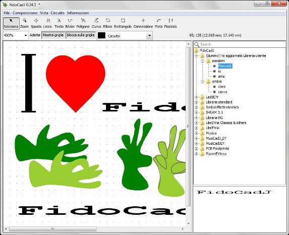

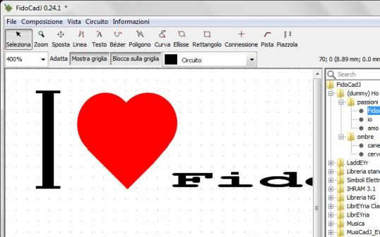

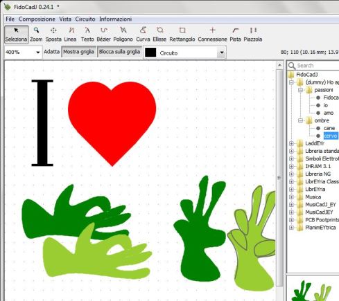

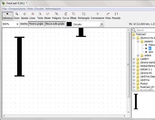

Allora ti posto la sequenza:
La scritta è sparita...
Poi ritorna.
La libreria è quella che ho postato prima.
Igor

mmm succede anche con FidoCadJ 0.24.1 normale, su FidoCad (senza J) invece la libreria funziona correttamente; e lo stesso per un altro piccolo bug: alcune figure non vengono selezionate se si usa la selezione con rettangolo ma sull'altro fido si;
riguardo a quanto riportato da ImmagineFoto Utenteelettrodomus
in pratica se la macro personalizzata non ha componenti in qualche livello che invece c'è nel disegno/nella macro che si sta aggiungendo nelle librerie std questo non si nota perché un simbolo o è tutto layer0 oppure ha qualcosa in layer0 e qualcosa altrove
anche scrivendo a mano una libreria del tipo
Codice: Seleziona tutto
[FIDOLIB debug]
{bugged}
[1353247694819 square]
RV 85 85 100 100 2
{working}
[1353247678434 square]
RV 85 85 100 100 0
se inserisco la figura 'working.square' e poi bugged.square tutto ok, se faccio il contrario no
se pero' aggiungo un elemento fittizio p.es
RV 0 0 0 0 0
alla figura difettosa va tutto bene, sempre
btw: ho apportato piccoli modifiche (non relative a questo), scaricate l'ultima versione!
per Foto UtenteDarwinNE @revision 436
un possibile cerotto (leggi: "funziona" nel senso che non compromette l'oscuramento dei layer tramite Vista e disegna le opere di elettrodomus) consiste nell'imporre il passaggio per i layer inferiori alle macro senza livelli bassi - ma vorrei il parere di DarwinNE
trovate questa e altre modifiche nel solito jar

[79] Re: FidocadJ e aggiunta nuovi componenti
Messaggioda Foto Utenteelettrodomus » 18 nov 2012, 21:55
Anche con la mia libreria? Io uso la sequenza io, amo, FidoCadJ, cane (qui sparisce FidoCadJ)... e non ricompare fino a che non ne rimetto uno sul disegno.
