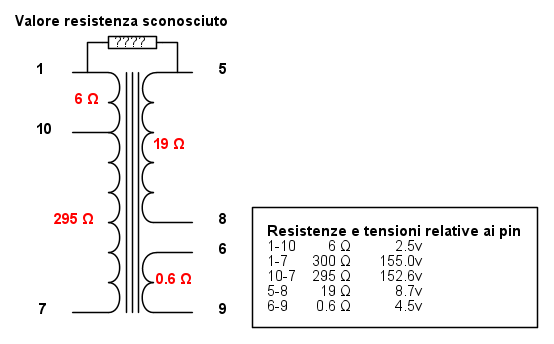

Nell'immagine esportata il testo, per una piccolissima frazione, viene troncato sul bordo dell'immagine
L'altro problema riguarda l'apparenza dello "schema" nella schermata del forum
copiando ed inserendo con la funzione [fcd] ciò che si vede nel forum è diverso da ciò che vedo sul PC a casa
sul PC di casa vedo un'immagine come quella che ho allegato al precedente post
questa
Immagine
tranne che per il fatto che sul PC il testo non è troncato

Su quello non ci posso fare nulla. Il font che hai utilizzato (Arial Black) non è disponibile sul forum, quindi FidoCadJ fa quello che può e lo sostituisce.
Per questa ragione, Lorenzo Lutti ha preferito limitare la scelta del font, mentre io non ho voluto fare una scelta così restrittiva.

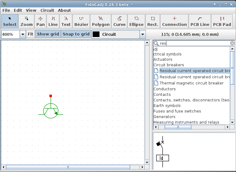

Vorrei segnalarti un bug che è da un po' di tempo che lo noto però che sempre mi dimentico di segnalare. #-o
Dunque, esiste un problema tra i componenti selezionati all'interno della griglia, le opzioni rotate (tasto R) e mirror (tasto S) con il menu di ricerca dei componenti e librerie.
Mi spiego meglio. Supponiamo che stiamo disegnando lo schema e lasciamo, accidentalmente uno componente selezionato (quindi marcato in verde) come il transistore in foto:

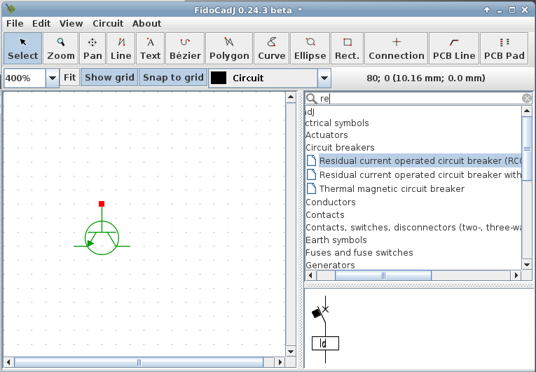

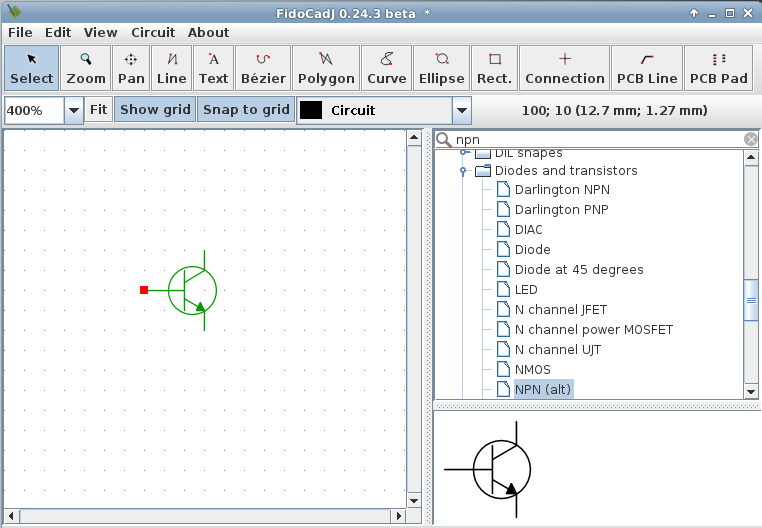

Adesso però voglio collegare una resistenza al transistore, quindi vado nel menu di ricerca e comincio a scrivrere "resistor", ma ecco quello che succede:
Lasciando il componente selezionato Fidocad non distingue se siamo nella griglia o nel menù di ricerca dei componenti, così che appena scrivo la lettera R il programma si confonde e da il giro di 90º in senso orario del componente. Ovviamente, se a seguire continuo con la lettera S Fidocad ci restituisce il componente "specchiato".
Credo che manchi un controllo di gestione degli eventi con il mouse.

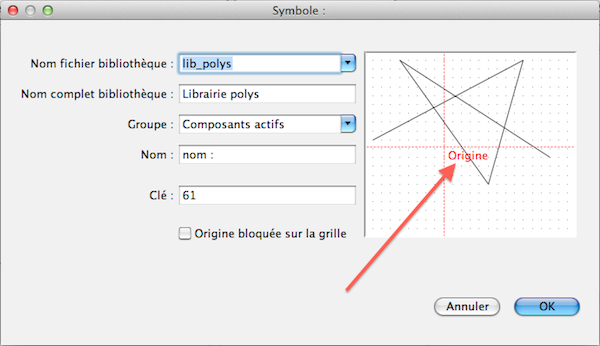

Ecco la versione 0.24.3 gamma:
http://sourceforge.net/projects/fidocad ... r/download
Ho lavorato in particolare sul meccanismo di "undo", che nella versione 0.24.2 non funzionava tanto bene quando si mescolavano modifiche sulle librerie e sul disegno.
Chiederei quindi anche a voi se il bug #47 è finalmente risolto:
https://sourceforge.net/p/fidocadj/bugs/47/
Per me è un bug grave, perché il programma non si comporta(va) come dovrebbe e l'utente potrebbe perdere dei dati. Non ho invece lavorato sul problema messo in luce da Foto Utentesimo85 nel messaggio [735].
Ho anche aggiunto un'etichetta ed un pelo di flessibilità in più nel dialogo di introduzione nuovi elementi di libreria:
Mi fate sapere come si comporta questa versione? Thanks in advance :ok:
