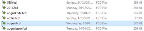

IsidoroKZ ha scritto:Per mere ragioni estetiche, e` possibile associare una icona specifica al programma e ai suoi file?
Non saprei come fare con Windows, ma anni fa avevo preparato un'iconetta per MacOSX:
E' sicuramente migliorabile, non ci ho passato molto tempo. C'è poi l'icona standard del programma:
Questa, l'ho fatta con più attenzione.

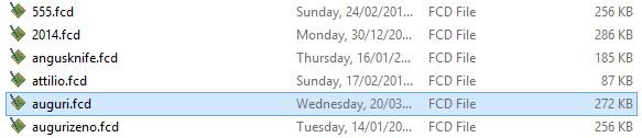

DarwinNE ha scritto:Non saprei come fare con Windows
L'unica cosa che mi viene in mente da fare con windows è fare un launcher eseguibile, da mettere nella stessa cartella di fidocadj, da far puntare quale programma predefinito di windows per l'apertura dell'estensione .fcd
(cliccando su un file fidocadj con il tasto destro, facendo Open With->Choose default program), come ho fatto per me.
Se volete provare, allego qui il launcher che ho fatto.
L'unica cosa è che si tratta, per ovvi motivi, di un file .exe e quindi dovete fidarvi di me.
fidocad.zip
(28.64 KiB) Scaricato 1279 volte
Questo è il risultato:
