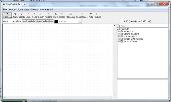

Ho appena scaricato l'ultima versione e ......... non va bene e senza neanche stressarla
basta che io cerchi di aprire un file di quelli su cui sto lavorando
non appare nulla, se clikko su adatta, nemmeno,
se ingrandisco la finestra compare una parte del disegno ma alcuni componenti sono spostati,
e molto più piccoli della scala che ha la porzione di disegno che vedo
e questi componenti non sono selezionabili
anche ad immagine comparsa non funziona il comando adatta
ecco quello che vedo appena aperto il programma e caricato un file

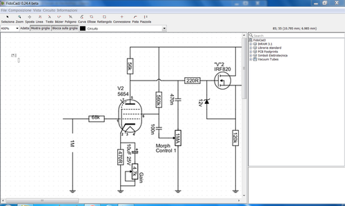

ecco cosa succede dopo aver ridimensionato a tutto schermo la finestra di FidocadJ

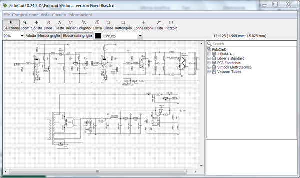

da notare la presa jack e la resistenza che sono spostati a sinistra ed in scala più piccola del resto del disegno ed inoltre non risultano selezionabili (mentre il resto del disegno lo è - la posizione del jack e della resistenza, guardando come funziona la versione 0.24.3 (vedi allegata immagine) fa quasi supporre che in effetti siano gli unici due componenti che si trovano dove devono essere, mentre tutto il resto del disegno è spostato e fuori scala
ecco come invece si presenta la situazione appena aperto il programma e caricato un file
usando la versione stabile 0.24.3

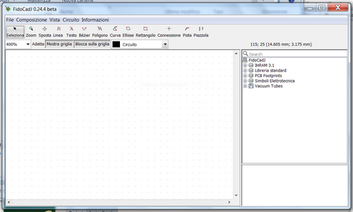

Kagliostro grazie del bug report dettagliato. Ho fatto qualche prova e, sebbene non sia ancora riuscito a capitare in un caso in cui il fenomeno è così evidente, ho notato che a volte il tasto "Adatta" non funziona affatto come si deve. Di sicuro c'è qualcosa che non quadra e che dev'esser corretto.
