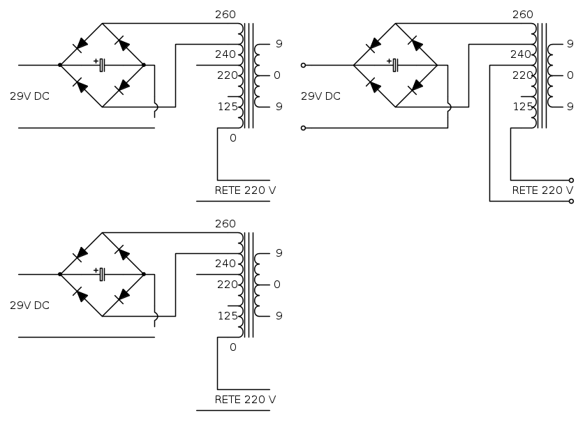

[866] Re: E' possibile integrare nel portale uno schematic editor?
Messaggioda Foto UtenteKagliostro » 24 apr 2014, 18:06
Ciao Foto UtenteDarwinNE
Ti segnalo una possibile fonte di problemi
Sul PC ho installato Windows 7 64-bit ed avevo installato Java in versione 64-bit
FidocadJ funzionava bene
Per poter usare un altro programma in Java, ho dovuto installare la versione Java a 32-bit e, come consigliato sul sito di Java, facendo uso sia di browser a 32 che a 64 bit ho lasciato installata anche la versione Java 64-bit
solo che se copiavo un disegno FidocadJ per incollarlo sul forum, usando la funzione fcd qualche parte del disegno (alcune linee) andava persa
per ripristinare il funzionamento corretto ho dovuto eliminare la versione Java 64-bit e lasciare la versione Java 32-bit (che mi consente di usare l'altro programma)
Ad essere sincero non ho fatto prove approfondite di copia sul forum con file generati con solo Java 64-bit, se ti serve, disinstallo la versione Java 32-bit, reinstallo quella 64-bit e provo

[868] Re: E' possibile integrare nel portale uno schematic editor?
Messaggioda Foto UtenteKagliostro » 24 apr 2014, 18:18
Foto UtenteDarwinNE, sì, chiaro, ma è un problema particolare per un caso particolare, se interessa provo a produrre un po' di documentazione tramite prove, dimmi tu

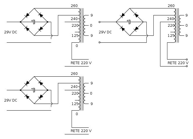

[870] Re: E' possibile integrare nel portale uno schematic editor?
Messaggioda Foto UtenteKagliostro » 26 apr 2014, 10:45
Ciao DarwinNE
In questo momento ho installato sul PC sia Java 7.55 32-bit che Java 7.55 64-bit
Aprendo nuovamente il file che mi dava problemi e reincolladolo sul forum con la funzione fdc il problema persiste
ho provato a copiare la porzione in alto a sinistra e l'ho incollata in basso a sinistra ed il problema si presenta ugualmente
ho quindi provato a disegnare la parte in alto a destra ex novo ed incollandola tramite la funzione fcd quella parte del disegno si presenta esattamente come l'ho disegnata
Sembrerebbe quasi che il problema sia legato ad un qualcosa che si è verificato al momento della generazione del primo disegno
nota che sul mio PC l'immagine compare corretta e completa di tutte le sue parti, solo incollandola sul forum una parte (quella che puoi vedere facendo il confronto con l'immagine a destra) risulta mancante
