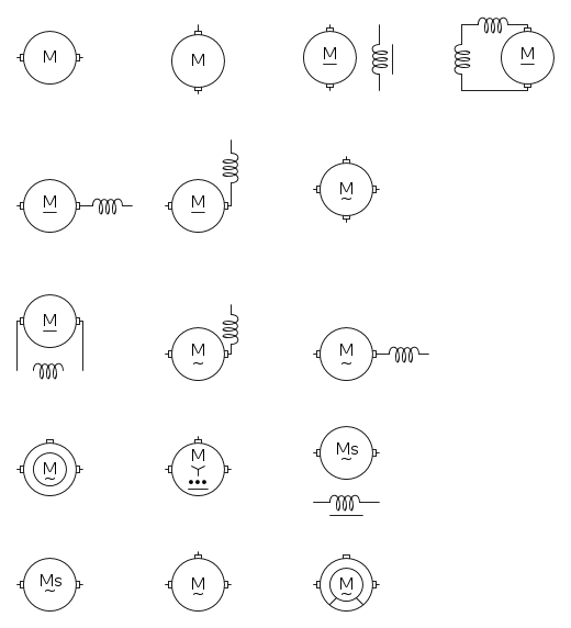

Bisognerà sistemare il simbolo del motore con l'induttore in serie, quello in alternata che non coincide con quello in continua. Prima non ci ho fatto caso.

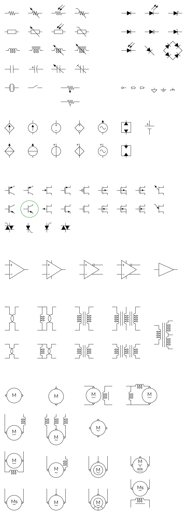

Ogni tanto fare i quadretti di famiglia aiuta a vedere nel complesso se le cose funzionano. Almeno, a me aiuta.
Oggi avevo un quarto d'ora e allora ho lavorato ancora un po' ad alcuni simboli.
Ho revisionato i trimmer e potenziometri aggiungendo anche la versione IEC. E' venuto fuori questo:

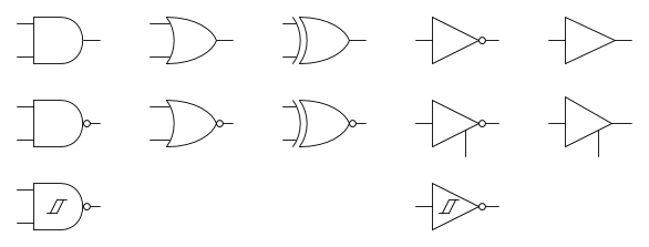

e iniziato a ragionare sulle porte logiche, ispirandomi alla libreria già presente:

E nella calza della befana ci metto i simboli dei motori di cui parlavo ieri sera:

Porte logiche: c'e` anche il buffer non invertente con ingresso a isteresi (mi pare nei driver ottali).
Che sia il caso di mettere il simbolo di enable vicino all'output enable? Analogamente per le uscite open source e open drain. Per non complicare troppo la libreria, insieme ai vari simboli si potrebbe mettere da solo ache il simbolo di open source e open drain e poi se servono (di rado) uno lo aggiunge.
Ho provato a vedere come potrebbe essere fatto, messo vicino a una porta per vedere le dimensioni
Ma non e` che mi piacciano molto. E se lasciassimo il pallino gia` presente nel menu per indicare l'open collector/drain e niente open source o open drain?
Trasfo ideali: in effetti pensavo che se uno ha bisogno di evidenziale Lm se la aggiunge a mano. Non mi piace avere librerie troppo lunghe.
Per quanto riguarda i motori io li girerei, li vedo più usabili così:
Se siete d'accordo provo a girare anche quelli in alternata e vediamo come vengono...
Atlant.
Il verso dei motori è qualcosa su cui sono insicuro.. Perché per esempio, tra questi 4
Quale sarebbe la orientazione 'giusta' ? Ognuno ha la sua preferenza quindi orientazione giusta o sbagliata è relativo (come tutto del resto).
Per me possiamo includere tutte e 4 e viviamo felici, peace and love.

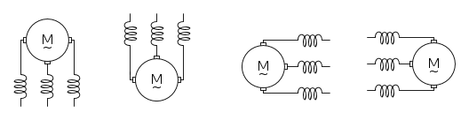

Poi propongo di eliminare i terminali lunghi dai motori (notare anche l'orientamento degli induttori), cosi:
Il motivo è sempre lo stesso: lasciare all'utente di decidere dove mettere i terminali..
Se un giorno dovessi usare questo simbolo subito qui sotto (faccio notare che ho distanziato l'induttore in modo da allinearlo con la griglia):
Penso che qualsiasi utente preferirebbe non essere vincolato dai terminali orizzontali, ma poter disporre i terminali secondo la comodità con cui si voglia formattare lo schema, cosi:
o cosi:
per esempio.
Spero siate d'accordo con il mio punto di vista.
o cosi:
per esempio.
Daccordissimo, ma se si eliminasse la M da dentro il simbolo uno poi non sarebbe libero di rigirarlo come vuole? Senza dover aggiungere alla libreria lo stesso simbolo con orientazioni diverse.
