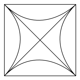

Messaggioda Foto Utentesimo85 » 14 mag 2014, 23:58
Ciao Foto UtenteDarwinNE,
Non so se è un bug che mi è sfuggito o sono io che non ho ben chiara la funzionalità export. :(
Mi spiego meglio:
Supponendo di avere questo schema:
La funzione export a 1200 x 1200 dpi produce una immagine di 336 x 336 pixel:
È corretto o è a tutti gli effetti un bug ?
PS: il bug 54 non era presente nella versione precedente. :(
