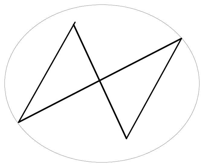

Il comportamento che ho scelto per lo zoom è quello descritto nel messaggio 955 ed ho provato ad imlementarlo. Ora, io vorrei sapere due cose:
1. Trovate dei casi in cui il comportamento dello zoom è diverso fra la descrizione del messaggio 955 ed il comportamento del programma? La differenza è tale da giustificare una notte bianca per correggerla?
2. Trovate che la filosofia descritta nel messaggio 955 non va bene? Se sì per che ragione? E' una ragione valida per ogni sistema operativo in cui funziona FidoCadJ?

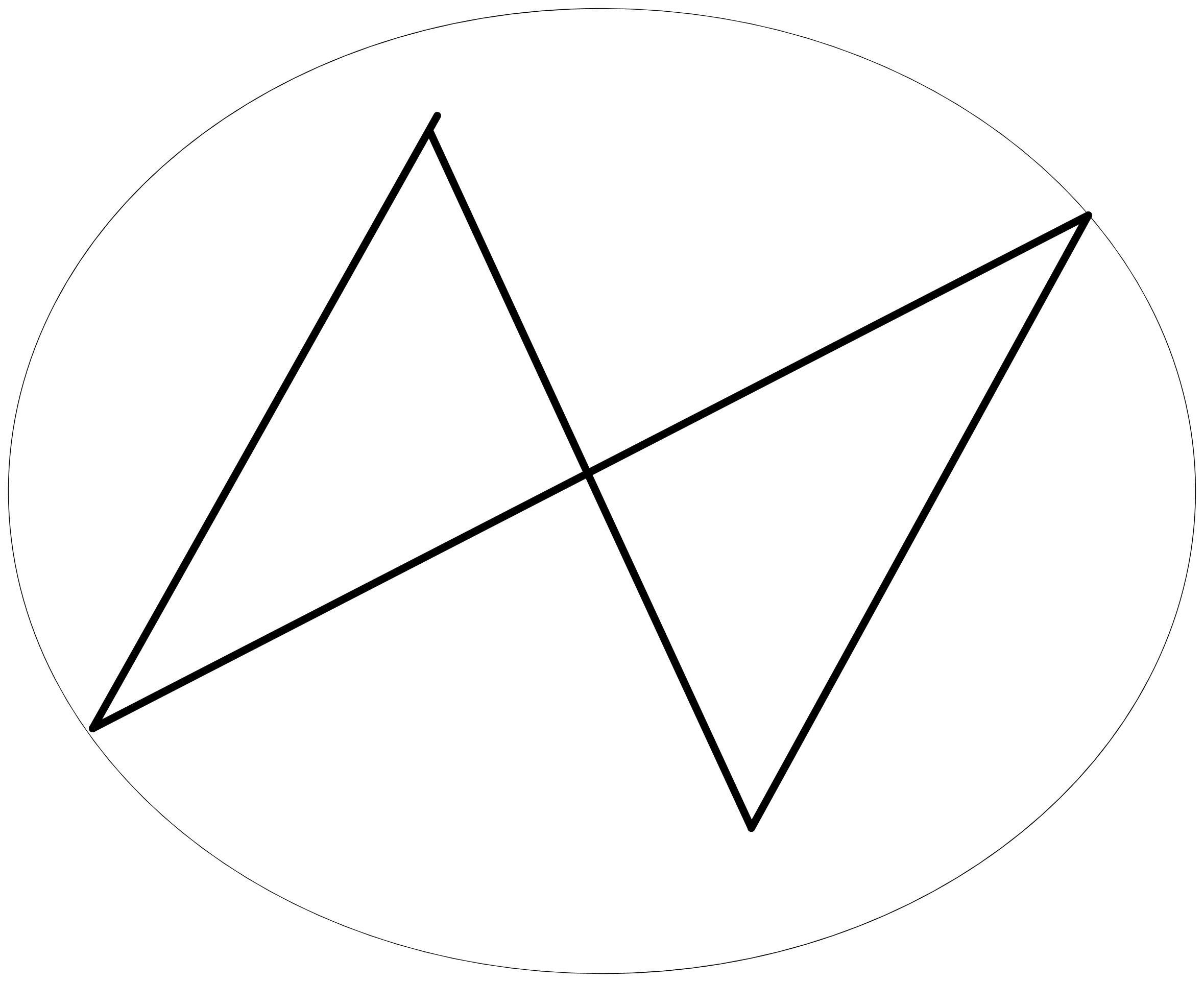

Puoi provare con questa immagine, copiala e incollala senza spostarla, dovrebbe posizionarsi più o meno al centro dell'intero piano di lavoro, se ci clicchi sopra se ne va
