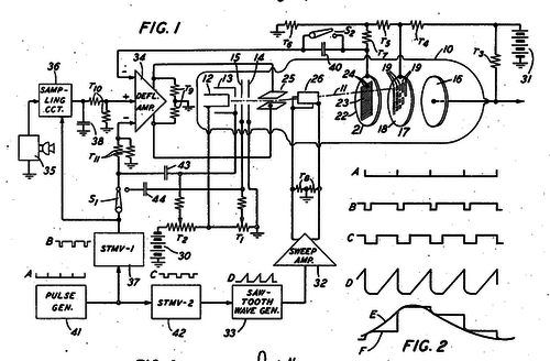

Dato che qui ci stiamo tutti "addormentando", io per primo, cerco di svegliare i giovani del Forum con questo quiz: perché questa immagine è "famosa" :?:
Sono esclusi dal "concorso" tutti i " vecchi volponi " del Forum, ovvero coloro che dopo un paio di secondi riconoscono "il particolare". :-)
NB non sono valide metodologie diverse da quella mentale!

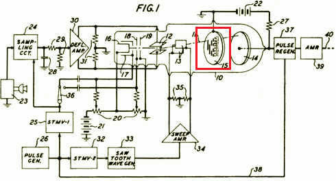

Immenso Renzo,
Che spettacolo.
Posso azzardare una ipotesi? Secondo me la chicca si nasconde "a destra".
E aggiungo che secondo me la parola "memoria" calza a pennello.
Sono molto lontano dalla verità? :mrgreen:
Alberto.

Grandissimo e famoso, io azzarderei che ha qualcosa ha che fare con la codifica dei segnali.
Un grazie particolare a Foto UtenteRenzoDF per il quiz proposto.

E' lo schema di un oscilloscopio analogico, ma non saprei dire cosa indichi la sigla AMR e a cosa servono i componenti relativi :oops:

... avevano provato a risolvere anche in questo modo con l'aggiunta di una fitta griglia intermedia
... ma persistevano problemi derivanti dalla complessità dell'apparato. ;-)

Io ammetto la mia ignoranza e mi domando, ad esempio, perché a vedere lo schema, il tubo catodico abbia un filamento non alimentato, ovvero non ha il filamento emettitore?

la zona riquadrata mi ricorda un certo codice, ma non vorrei spararla troppo grossa...

E' facile dire: "volevo dirlo io..." Dirò solo che mi ha dato da pensare, ma pensavo più a qualcosa simile al Morse, anche se, non immagino cosa volesse essere un simile strumento. Mah!
