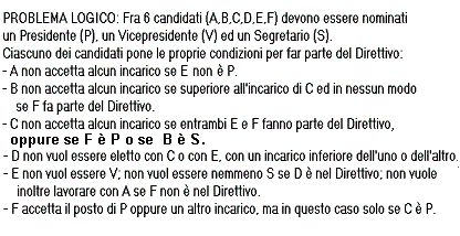

Ammiro la tua tenacia, ma devo ribadire che
di soluzioni ce n'è una sola (e non è nemmeno
nelle 8 elencate...).
Ho provato a verificarne due o tre, a me sembrano compatibili con le condizioni poste.

Provo a spiegare come sono giunto alla soluzione perché così mi spiegate dove sbaglio.
Anzitutto ho provato a scrivere in modo un po' più "formale" le varie condizioni.
La prima:
1) A=\overline{E_p}
ossia A accetta di essere nel direttivo solo se E non è Presidente
La secondo:
2) B=(B_i<C_i)\overline{F}
(B accetta di essere nel direttivo se il suo incarico è inferiore all'incarico di C e F non è nel direttivo)
La terza:
3) C=\overline{E}+\overline{F}
La quarta:
4) D=\overline{CE}+(D_i>C_i)(D_i>E_i)
La quinta:
5) E=\overline{E_v}
6) E_s=\overline{D}
7) E=\overline{A}+AF
La sesta:
8) F_p=1
9) F=C_p
Partendo dalla 8) assegno ad F la carica di presidente
La 2) esclude quindi B dai giochi (infatti con F nel direttivo la 2) è sempre 0)
A questo punto rimangono 4 persona (A, C, D, E) per due incarichi.
Prendo A e provo a vedere se può essere Vicepresidente.
L'unica condizione posta da A è la 1): non vuole essere nel direttivo se E è presidente, non esprime altre condizioni, quindi può essere Vicepresidente.
Vediamo C: La 3) dice che C può essere nel direttivo se uno tra E ed F non è nel direttivo. Quindi C=Segretario è valida.
Ma potrei assegnare a C l'incarico di Vicepresidente e ad A l'incarico di segretario, quindi una seconda soluzione.
Dove ho sbagliato?
Fabio

@g.schgor È evidente che interpreto male le condizioni. Giusto per capire, potresti dirci quale combinazione non rispetta una qualsiasi delle mie "soluzioni"? :roll:
@IsidoroKZ grazie del controllo :ok:
@c1b8 Non le ho controllate tutte, ma la sesta condizione non mi pare completa. non è SEMPRE detto che F sia P. F può essere anche S o V se C è P.

angus ha scritto:@c1b8 Non le ho controllate tutte, ma la sesta condizione non mi pare completa. non è SEMPRE detto che F sia P. F può essere anche S o V se C è P.
Infatti la sesta si divide in due condizioni: la 8) e la 9). In particolare la 9) esprime quello che dici.
ma "F accetta il posto di P" indica che posso assegnare a F il posto P senza condizioni.
Vedo inoltre che la tua terza soluzione è uguale alla soluzione che avevo proposto, così come l'ultima.
Fabio

Provo a spiegare cosa ho scritto nella 8) e nella 9). Insisto perché anch'io sono convinto di sbagliare ad interpretare qualche condizione e vorrei capire dov'è il mio errore (o errori).
Il tutto parte dalla sesta condizione:
"- F accetta il posto di P oppure un altro incarico, ma in questo caso solo se C è P"
Io la interpreto in questo modo:
- F può essere P, senza condizione alcuna, sempre che non esistano condizioni precedente che lo escludano, ma non le ho trovate.
- oppure F può essere nel direttivo se C è P, naturalmente non può essere che F sia P se già C è P.
Da queste due nascono le mie 8) e 9) (che sono solo 'schematizzazioni')
8) F_p=1
9) F=C_p (qui F può essere nel direttivo se C è P, naturalmente F non può essere P)
Fabio

Chiedo scusa a tutti.
Solo ora mi accorgo di incompletezze nell'enunciato
(alcune condizioni sono sparite nella trascrizione!).
Prego quindi di considerare questo:
Circa l'approccio, prego considerare l'impostazione
data da angus, cioè di dare un "peso" a ciascun
incarico (P=3, V=2, S=1, altrimenti 0) per impostare
le espressioni logiche relative.

Anche in questo caso però a me risultano possibili più soluzioni.
Esempio:
F=Presidente
A=Vicepresidente
D=Segretario
ma anche:
F=Presidente
D=Vicepresidente
A=Segretario
Fabio

g.schgor ha scritto:Solo ora mi accorgo di incompletezze nell'enunciato
:shock: #-o
nonostante le aggiunte, a me restano 5 soluzioni possibili (di cui 2 come c1b8)...
('2', '0', '0', '0', '1', '3')
('2', '0', '0', '1', '0', '3')
('2', '0', '3', '0', '0', '1')
('1', '0', '3', '0', '0', '2')
('1', '0', '0', '2', '0', '3')
