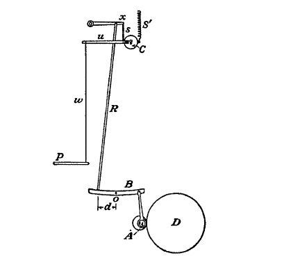

Per quanto riguarda il funzionamento da sintetizzatore, le 80 molle s agivano insieme nel determinare la posizione della "penna" P attraverso R, x e il cilindro C (movimento contrastato dalla unica molla S') ed il "peso" della loro influenza era determinato: dall'ampiezza, impostata dalla distanza d, dalla frequenza,impostata dal rapporto di trasmissione fra D e A' e dall'andamento sinusoidale, determinato dalla rotazione eccentrica di A' (per i termini in coseno A' doveva essere ruotato di 90°)

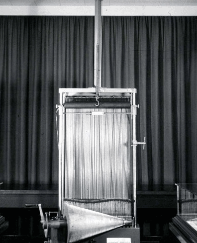

forse qui si vede meglio il cilindro D, che, in questa versione, è in realtà un cono :mrgreen:

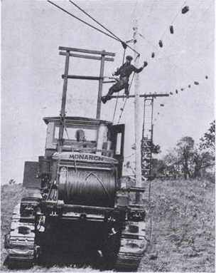

Una nuova foto curiosa per quest'angolo di EP
la domanda è: che cosa sta facendo quell'uomo sopra il trattore ? :mrgreen:

Messaggioda Foto UtenteIsidoroKZ » 7 set 2010, 4:15
LO SO! LO SO! Sta appendendo le pignatte ai fili del telefono per la festa locale! Sembrano mattoni, ma e` solo per vedere se i fili tengono prima di mettere su la roba vera :)

Messaggioda Foto UtenteRenzoDF » 7 set 2010, 10:35
IsidoroKZ ha scritto:LO SO! LO SO! Sta appendendo le pignatte ai fili del telefono per la festa locale! Sembrano mattoni, ma e` solo per vedere se i fili tengono prima di mettere su la roba vera :)
Bingoooo =D> Bravo Isidoro :!:
... quelli son proprio mattoni e quella è una linea sperimentale dei Bell Laboratories :D
... ma manca ancora un piccolo particolare; cosa intendi con "roba vera" :?:

Messaggioda Foto Utenteposta10100 » 7 set 2010, 12:52
RenzoDF ha scritto:cosa intendi con "roba vera" :?:
Salami, prosciutti, caciotte... :lol:

Messaggioda Foto UtenteRenzoDF » 7 set 2010, 13:06
:D ... direi anche corvi , cornacchie ... rondini e pipistrelli :mrgreen:
