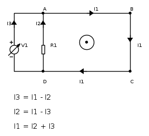

Spira quadrata, fatta con quattro segmenti di conduttori, AB, BC, CD, e DA. All'interno c'è la solita bobina che genera il campo magnetico, ecc.
Sulla spira circola l'impulso di corrente I1. Per comodità vale 1A.
2)

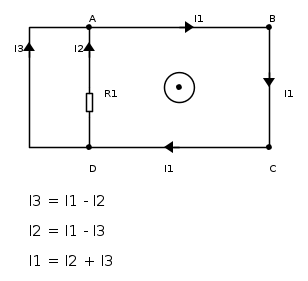

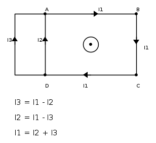

Separo il tratto DA in due conduttori diversi. Ne nascono due correnti I2 ed I3. L'impulso di corrente I1 è sempre di 1A.
3)
Nel ramo della I2 inserisco una resistena R1 e vedo che le solite regole ai nodi non si alterano. L'impulso di corrente I1 è sempre 1A.
4)
Sul ramo della I3 inserisco un voltmetro. Vedo ancora che le solite regole ai nodi non si alterano.

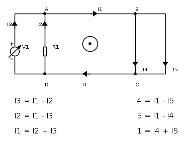

A questo punto, senza ragionare sulla tensione che cade su R1, passo a destra sul tratto di conduttore BC.
5)
Separo BC in due conduttori. Ne nascono le correnti I4 ed I5, con le solite regole ai nosi, e vedo che I2 ed I3 non cambiano. Mantengono le stesse regole.

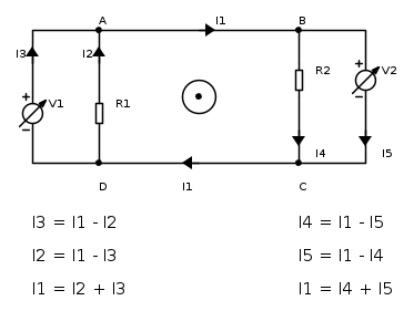

Faccio tutto cosa avevo fatto sul lato di sinstra...
6)
7)
Ora noto che: la correnti I2 ed I3 a sinistra, ad esempio, dipendono da I1. Nulla sanno di come si dividono I4 ed I5 a destra. Quindi, se varia il valore di R2 e resta costante quello di R1, I2 ed I3 non variano.
Analogamente, osservo a destra: I4 ed I5 dipendono unicamente da I1, nulla sanno di I2 ed I3, quindi se varia R1 ed R2 resta costante, I4 ed I5 non mutano di valore.
Qindi, in R1 ed R2 circolano correnti che non dipendono da cosa succede sul lato opposto del circuito.
Ora, per semplicità, assumo che R1 vale 1 ohm. Assumo che I3 rispetto ad I2 è trascurabile, quindi ai capi di R1 ci sarà una tensione di 1 A * 1 ohm = 1 V.
A destra è uguale. Veo che se R2 ha un valore, ad esempio di 5 ohm, se I5 è trascurabile rispetto ad I4, la cdt sulla resisenza sarà di 5 V. La corrente I5 non è influenzata da cosa succede a sinistra, quindi resta condizionata dalla sola I1 ed I4.
I1 è sempre un impulso di 1 A.
Osservo a sinistra, per comodità. Se R1 aumenta, diminuisce I2, I3 aumenta ed aumenta conseguentemente la lettura di V1. V1 misura un valore di tensione proporzionale ad R1.
Oservo a destra. Se R2 aumenta, diminuisce I4, aumenta I5 e quindi aumenta la lettura di V2. V2 misura una tensione proporzionale ad R2.

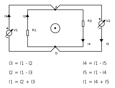

Ed ora dispongo in modo un poco diverso i collegamenti.
8)
La corrente I1 scompare. Non si vede più, finisce dentro i due nodi A e D, però, se prima V1 misurava in modo proporzionale alla sola R1 e V2 misurava in modo proporzionale alla sola R2, deve essere ancora così. Il ampo magnetico è sempre lo stesso che generava una I1 di 1 A, quindi anche cambiando i collegamenti, I2 ed I3, oppure I4 ed I5, non cambiano di valore.
