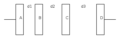

Capacità di un condensatore a quattro armature
Sia dato il condensatore ad armature parallele schematizzato in figura
Le armature siano di area uguale e siano trascurati gli effetti di bordo. Le armature interne (B e C) siano libere di muoversi indipendentemente restando parallele tra di loro e parallele alle armature esterne (A e D). Le armature esterne siano invece fisse e siano date le distanze tra tutte le armature come in figura.
In tali condizioni si ha
d_1+d_2+d_3=D
dove D rappresenta lo spessore totale del dielettrico.
Il sistema rappresentato nel disegno si puo vedere come la serie di tre condensatori (A/B, B/C, C/D) ciascuno caratterizzato da una diversa distanza tra le armature aventi tutte la stessa area e stesso dielettrico. Si può calcolare la capacita totale come serie delle tre capacita
C=\frac{1}{\frac{1}{C_{AB}}+\frac{1}{C_{BC}}+\frac{1}{C_{CD}}}
che nelle condizioni specificate diventa
C=\frac{1}{\frac{d_1}{\epsilon_0 S}+\frac{d_2}{\epsilon_0 S}+\frac{d_3}{\epsilon_0 S}}
semplificando
C=\frac{\epsilon_0 S}{D}
che rappresenta la capacità di un unico condensatore con armature uguali e distanza D tra le stesse.
Questo è quanto ho affermato al primo punto della mia risposta. Primo punto che è stato definito falso da RenzoDF e che alla mia richiesta di rettifica ha risposto snobbandomi e cercando di spostare l'attenzione su altre questioni.

la tua dimostrazione in [51] non è corretta in quanto presuppone il collegamento elettrico tra l'armatura B e C che invece è assente.

Once and for all: il sistema che tu hai analizzato NON è equivalente a quello del problema! :evil:
Nel disegno che hai fatto, indica come sono distribuite le cariche e confronta se sono compatibili con i dati del problema e con le leggi dell'elettrostatica.

mikereg ha scritto:Questo è quanto ho affermato al primo punto della mia risposta. Primo punto che è stato definito falso da RenzoDF e che alla mia richiesta di rettifica ha risposto snobbandomi e cercando di spostare l'attenzione su altre questioni.
il mio "falso" alla tua prima affermazione presupponeva che, vista la mia unica domanda posta (quella in rosso) relativa alla separazione, tu stessi rispondendo a quella configurazione, e non a quella che hai disegnato nel tuo ultimo post [54] e che non ha nulla a che vedere con la richiesta del problema, ma si riferisce solo ad un esempio di calcolo capacitivo da "scuola elementare" ;-)
[48] Re: Elettrostatica IIII
Messaggioda Foto Utenteadmin » 20 nov 2010, 0:07
I calcoli che hai fatto tu, se quelli li pensi come tre condensatori in serie, siamo capaci di farli tutti qui.
Non li controllo nemmeno ma sono senz'altro giusti.
Quello che ti ostini a non capire, o a fare finta di non capire, è , come ti ha detto carloc già, che nel problema posto il terzo condensatore non esiste: le armature centrali non sono le armature separate di un condensatore a se stante. Quella di sinistra è l'armatura positiva del condensatore di sinistra; quella di destra è l'armatura negativa del condensatore di destra. Le due armature sono unite ed equipotenziali. I condensatori sono due. Avvicinando le armature centrali alle armature esterne, aumenta la capacità dei due condensatori laterali e basta.

mikereg ha scritto:@ admin la tua dimostrazione in [51] non è corretta in quanto presuppone il collegamento elettrico tra l'armatura B e C che invece è assente.
Il tuo "in quanto" non è certo una dimostrazione dell'errore della formula. Il collegamento c'è ed è dovuto al fatto che tra le due "armature" interne NON c'è campo elettrico, il che vuole dire che il campo elettrico è nullo. La tensione tra le due armature interne è il prodotto del campo elettrico per la loro distanza. Il campo elettrico è nullo; la distanza no. Il prodotto è nullo. Le due armature sono equipotenziali.
