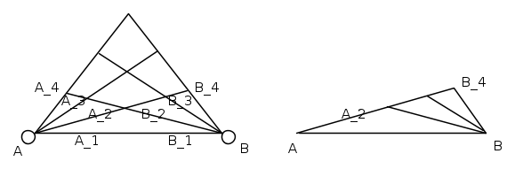

Allora, partendo dalla situazione postata all’inizio con n=4 stecche, suddividiamo il sistema a “fette”.
Da una parte il ventaglio completo e dall’altra inseriamo una stecca alla volta.
Determiniamo quindi il numero di triangoli presenti nella prima “fetta”.
Ci posizioniamo sul lato del triangolo individuato dall’intersezione della stecca B_4 con la stecca A_2 e l’origine del ventaglio B e vediamo che su di esso si possono costruire 3 triangoli (in generale n-1)
Stessa cosa col lato della stecca successiva B_3 , e osserviamo che si possono costruire 2 triangoli (in generale n-2 , tralasciando ovviamente quelli già inseriti in precedenza) ……
e così via fino a B_2 , ottenendo quindi un numero di triangoli per “fetta” pari a :
1+2+3+….+(n-1) che sappiamo essere uguale a n (n-1)/2
Inseriamo quindi un’altra stecca e vediamo che i nuovi triangoli che si formano sono:
i soliti n(n-1)/2 che si formano con l’intersezione della nuova stecca A_3 con le altre stecche e l’origine del ventaglio B , più quelli che si formano tra le 2 stecche A_3 e A_2 che sono 3 (in generale, tra due stecche sono n-1).
Aggiungendo la stecca A_4 abbiamo ugualmente i soliti n(n-1)/2 triangoli con l’origine del ventaglio B più quelli formati con la steccha A_2 e con la stecca A_3 che sono 6 in totale (in generale la stecca A_n formerà (n-2)(n-1) triangoli con le altre stecche A_k con k >=2)
formalizzando quanto detto si ottiene che il numero di triangoli totali è dato dala seguente relazione:
\left ( n-1 \right )\sum_{k=1}^{n-1}k+\left ( n-1 \right )\sum_{k=1}^{n-2}k
e sostituendo l'dentità di prima otteniamo:
\left ( n-1 \right )\frac{n}{2}\left ( n-1 \right )+\left ( n-1 \right )\frac{\left ( n-2 \right )}{2}\left ( n-1 \right )
da cui \left ( n-1 \right )^{2}\left ( \frac{n}{2} +\frac{n-2}{2}\right )
che magicamente diventa: \left ( n-1 \right )^{3}
nello specifico: \left ( 2007-1 \right )^{3}= 8072216216
...per chi si è sorbito 'sta pigna, grazie per aver letto fino alla fine !
