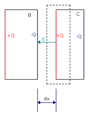

Rispondo alle tue domande con un altro esempio: prendi la configurazione iniziale con le quattro armature equidistanti. Carica il condensatore (A/D, tutto il condensatore) e ci sara la carica Q+ e Q- su tutte le facce escluse quelle esterne delle armature A e D. ora avviciniamo le due armature interne tra di loro. non cambia l'energia, non cambia il campo elettrico. posso muovere queste armature come e dove voglio senza che nulla cambi agli estremi del condensatore A/D. Ora mettiamo in contatto le armature B e C. anzi fermiamoci un infinitesimo prima del contatto. che differenza di potenziale c'è? Nulla. anzi, un infinitesimo di volt. ora dimezziamo questa distanza e quindi anche la ddp senza dimenticare che le due facce sono sempre cariche con Q+ e Q-. Al momento del contatto la differenza di potenziale è zero ma le cariche dovrebbero passare da una parte all'altra. Chi le muove? e fisicamente cosa succederebbe? al momento del contatto le due armature schizzerebbero via l'una dall'altra per andare a cozzare contro le armature A e D? Poco credibile. il mondo fisico non ha questi comportamenti angolosi, tende all'equilibrio. sempre. Come ho già detto ciò che si mantiene è l'energia totale e la capacità, da questo deriva che si mantiene la carica su tutte le facce.

Chiamate A, B, C, D le quattro armature, messe in contatto B e C, possiamo scrivere
E=\frac{1}{2}C_{AD}{V_{AD}}^2
E=\frac{1}{2}C_{AB}{V_{AB}}^2+\frac{1}{2}C_{CD}{V_{CD}}^2
che, data la simmetria del sistema possiamo scrivere come
E=2\frac{1}{2}CV^2=CV^2
dove con C si indica ciascuna delle due capacità in serie e con
V=\frac{V_{AD}}{2}
la tensione ai loro capi
dopo la separazione delle piastre supponiamo per assurdo che il campo elettrico tra le piastre centrali sia nullo. In queste condizioni si avrà
E=2\frac{1}{2}C_xV_x^2=C_xV_x^2
Essendo
V_{AD}=V_A-V_D=(V_A-V_B)+(V_B-V_C)+(V_C-V_D)
con
(V_B-V_C)=0
si ha
V_{AD}=V_A-V_D=(V_A-V_B)+(V_C-V_D)=2V_x
ovvero
V_x=\frac{V_{AD}}{2}
ma non potendo cambiare la differenza di potenziale tra le armature esterne questo determina
V_x=V
e quindi
C_x=C
e quindi la non separazione delle piastre. L'unico caso in cui il campo elettrico è nullo tra le piastre centrali è quando le stesse sono a contatto.

Riparto dal tuo penultimo...
mikereg ha scritto:...anzi fermiamoci un infinitesimo prima del contatto. che differenza di potenziale c'è? Nulla. anzi, un infinitesimo di volt....senza dimenticare che le due facce sono sempre cariche con Q+ e Q-. Al momento del contatto la differenza di potenziale è zero ma le cariche dovrebbero passare da una parte all'altra. Chi le muove? ....si mantiene è l'energia totale....
allora come hai detto la ddp tra B e C tende a zero ma cosa fa il campo elettrico? Il Th di Gauss applicato al cilindro coassiale tratteggiato dice che il campo è costante finché dx>0.
Oppure la carica sulle facce è costante , la capacità tra B e C vale C=\epsilon\frac{A}{dx} chiamando A la loro area, quindi abusando un po' della notazione
E=\frac{dV}{dx}=\frac{Q}{C\; dx}=\frac{Q}{\epsilon\frac{A}{dx}dx}=cost
cioè la stessa cosa.
Modellare la discontinuità nell'attimo di collegamento non è facile ma direi che si potrebbe pensare ad una \delta(t) di Dirac di corrente attraverso la superficie di contatto che fa ricombinare le cariche. E qui ci "giochiamo" l'energia che era immagazzinata in C_{BC}.
Si può pensare al collegamento parallelo di due condensatori, uno carico l'altro no. Se ho C_0 carico con Q_0 e collego in parallelo C la carica si conserva e l'energia vale
prima: E_0=\frac{Q_0^2}{2C_0}
dopo: E_f=\frac{Q_0^2}{2(C_0+C)}
Il cortocircuito si può pensare come collegare in aparallelo un condensatore sempre più grande e
allora se C\rightarrow\infty ho che E_f\rightarrow 0
Il meccanismo di dissipazione o irradiazione non si evince da questo modello semplicemente perché non buono abbastanza, qui invece è trattato ampiamente http://www.electroportal.net/renzodf/wiki/articolo19
Quindi l'energia totale non si mantiene.
Ma se poi le cariche non si muovono al contatto che fine fanno? restano separate sul piano che forma la superficie di contatto?
Quindi le armature B e C che prima si muovevano liberamente senza modificare l'energia del sistema dopo il contatto vengono ad essere attratte dalle esterne a causa di una perdita irreversibile di energia del sistema.
Anche riseparandole ora non cambia più niente, C_{BC} è scarico enon c'è più campo elettrico ne ddp.
per l'ennesima volta ... falso! :mrgreen:
te l'avevo detto di studiarti per bene la configurazione del campo ... ma non hai voluto ascoltare :-)
