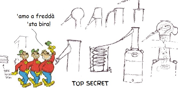

Siamo alle solite, i nostri tre amici, Foto UtenteGuerra, Foto Utentesebago e Foto Utentemarco438, hanno appena sottratto al magnate della birra Foto Utentemir il progetto super segreto di un impianto per la produzione del tanto desiderato nettare.
Il magnate non si è accorto di nulla, i tre marrani gli hanno sottratto il maltolto durante una serata di gala mentre il nostro beneamato mastro Birraio era intento a degustare una nuova variazione a 23 luppoli del suo nettare ... si, insomma, era un pochino impegnato. :mrgreen:
Ora si tratta di decifrare le specifiche del progetto e i tre si sono arenati sul calcolo della lunghezza del tubo di rame per realizzare il raffreddatore ... il progetto dice:
"4 giri e non uno di più come ad avvolgere l'anima della birra che essa sia un cilindro immaginario di cui 1,2m per l'altezza e 400cm tutt'intorno"
I tre tapini sono disperati: qualcuno che li aiuti nei loro calcoli.

La serpentina ha la forma di una elica cilindrica. Interpretando quei 400 cm come perimetro della base del cilindro sul quale è avvolta l'elica il risultato dovrebbe essere 16.0449 m.

Secondo me ogni giro ha la lunghezza della diagonale del rettangolo risultante dalla divisione in 4 pezzi uguali dello sviluppo laterale del cilindro:
un giro = \sqrt{400^2 + 30^2} = 401 cm
tutto il tubo = 1604 cm
Che è la stessa soluzione di Foto UtenteMarkyMark... forse ci siamo ;-)
