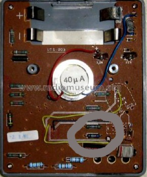

Salve,
Ho ereditato un tester Philips Uts003 risalente agli anni '80. Purtroppo ha due resistenze bruciate, vorrei ripararlo ma non riesco a capire il valore delle due resistenze.
Nella foto ( presa da internet) ho cerchiato le due resistenze di cui mi serve il valore. Purtroppo non sono riuscito a trovare manuali o schemi esaurienti al riguardo.
Qualcuno di voi conosce questo tester? Potete darmi una mano?

A questo link trovi lo schema, devi registrarti per scaricarlo gratis
https://www.radiomuseum.org/r/philips_s ... ts003.html

Se ti può interessare, se ne era parlato anni fa anche in questo post.

Grande Max, allora è sufficiente togliere le vecchie resistenze e sotto c'è scritto il valore :ok: :ok:
L'OP non lo deve aver fatto, ha preferito chiedere prima smontare.

la cosa poteva essere abbastanza prevedibile: sullo stampato si leggono chiaramente i valori dei trimmer, perché non dovrebbero esserci anche quelli delle resistenze?
Comunque, come dice il proverbio "Domandare è sempre lecito..." :mrgreen:

Lo stampato sotto le resistenze è completamente nero. Pur pulendolo non si legge più niente.

Sei andato a vedere il link che ti ha messo Foto Utentegiannid19 ?
Dovresti vedere lo schema, anche se non a grandezza naturale, ma i valori dovresti leggerli, tra l'altro se facessero parte della linea del comune, sono tutte multipli di 10.
Direi che non è uno strumento difficilissimo da interpretare.
