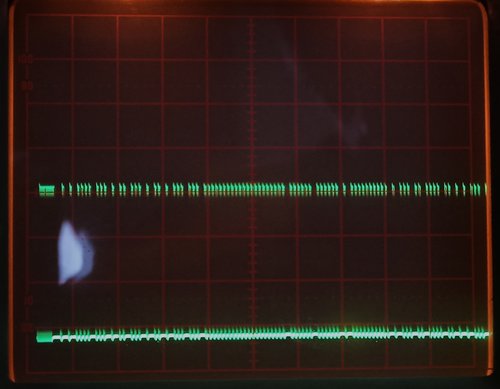

Solo per farti morire d'invidia :mrgreen: :mrgreen: ho addirittura un oscilloscopio (ascolta ascolta) Hung Chang da 40Mhz e ben 2 ingressi.
L'"invidia" ovviamente è che l'ho fatto diventare digitale con trasferimento verso USB mettendolo in one shot, griglia al minimo visibile ed usando una fotocamera digitale con tempi molto lunghi :mrgreen: ...
giusto per vedere il codice del telecomando Mitsubishi:

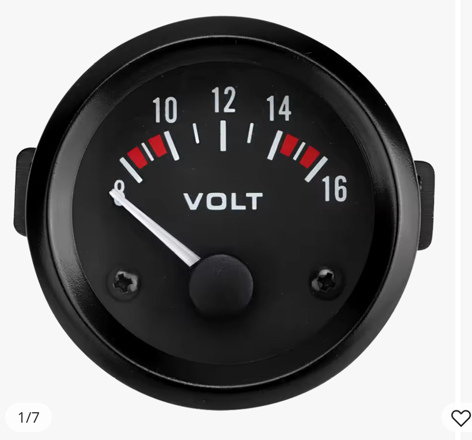

Grazie, avevo visto anche questo, ma assorbe 300mA... a detta loro
Foto UtenteGioArca67
4.585 4 6 9
Messaggi: 4595
[14] Re: Fondo scala strumento a bobina mobile
Messaggioda Foto UtenteEtemenanki » 20 mag 2025, 20:31
Prova con uno di quegli strumentini da provapile e lo zener, dovresti riuscire a limitare al massimo l'assorbimento ... una cosa del genere:
Il diodo in parallelo allo strumentino e' solo per salvarlo nel caso invertissi la polarita', usando uno di quegli strumentini recuperati dai BT168, che hanno 2mA di fondoscala, dovresti avere una misura fra 10 e 15V, con 10V ad inizio scala (leggermente non lineare all'inizio per la curva dello zener) e 15V di fondoscala, e l'assorbimento dovrebbe essere intorno ai due o tre milliampere sui 12-13V .
Non l'ho segnato ma ovviamente il positivo va lato zener ;-)
9.527 3 6 10
Messaggi: 5957
[15] Re: Fondo scala strumento a bobina mobile
Messaggioda Foto Utentestefanopc » 20 mag 2025, 20:57
Si Foto UtenteEtemenankiintendevo proprio una soluzione di questo genere.
Ci sono degli "Zener" (elettronici) 5V tipo ZRB500 che funzionano con correnti molto basse.
Quindi si potrebbe usarne uno (2 da 5)da 10V in serie ad uno strumento con FS. 100uA (e relativa resistenza di calibrazione ).
Così si otterrebbe uno strumento a scala espansa con assorbimento alla massima tensione pari a soli 100uA.
