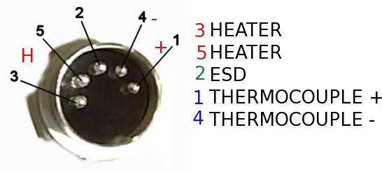

[3] Re: Problma Stazione saldante Solomon sl-20
Messaggioda Foto Utenteelektronik » 29 apr 2016, 13:01
Guarda se queste immagini potrebbero esserti di aiuto

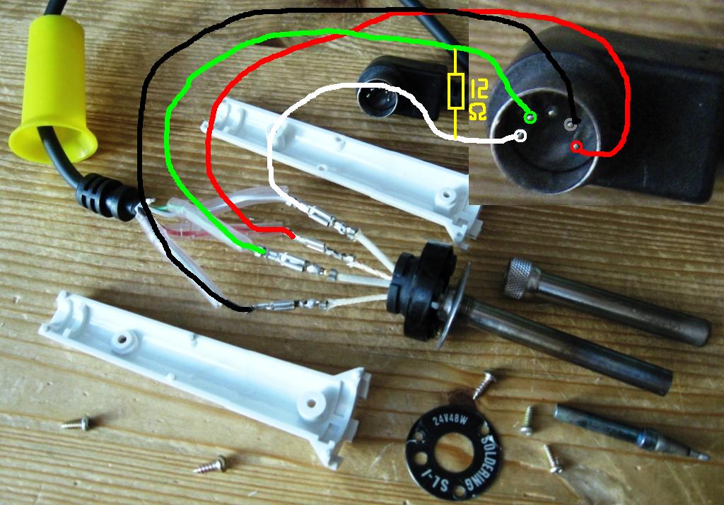

[4] Re: Problma Stazione saldante Solomon sl-20
Messaggioda Foto UtenteSnake165 » 29 apr 2016, 14:16
Grezie per l'aiuto! il web l'ho gia' scandagliato, ho gia' visto quelle immagini, provero' a controllare innanzi tutto quale e' la resistenza sapendo che sara' il valore piu' basso.. pero' ho tanta paura che sia un problema di componenti.. :-|
