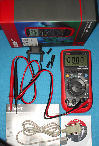

Io ho preso il multimetro e il ponte LCR UNI-T perché mi sembra abbiano un ottimo rapporto tra prezzo (vero) e prestazioni (percepite); può darsi che abbia buttato dei soldi e può anche darsi che io stia cercando, più o meno inconsciamente, di difendere la validità del mio acquisto.
Per questo ho detto, e ripeto, che quel marchio sembra offrire una qualità superiore alla media delle cinesate che trovi ovunque ma potrei essere smentito in qualsiasi momento da qualcuno che ne sa più di me.
Sempre basandomi sui dati dichiarati e su qualche foto, pensavo di comprare un oscilloscopio digitale UNI-T ma a prezzi simili ci sono anche Rigol ed altri marchi.
Infine, dato che ho già scritto tanto, concludo con quello che farei io al posto tuo: potendo spendere solo 40-50 sudati euri, prenderei due multimetri dell'ultimo link, perché può far comodo avere due misure contemporanee su due circuiti diversi o su due punti dello stesso circuito e, piano piano, metterei gli spicci nel salvadanaio per comprare, un giorno, un bello strumento professionale con garanzia e rete di assistenza (se mi si rompe il multimetro UNI-T lo rimando a Hong Kong?).
