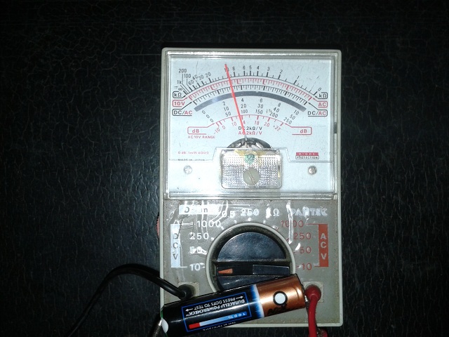

posiziona DCV in 10 e prova a fare la misura con la batteria da 1,5VDC

core ha scritto:posiziona DCV in 10 e prova a fare la misura con la batteria da 1,5VDC
Misurando una stilo nuova da 1.5V su DCV con fondo scala 10V segna 3V. ?% ?%

[16] Re: Aiuto per utilizzo multimetro analogico.
Messaggioda Foto Utenteedgar » 30 apr 2014, 20:47
MMyers560 ha scritto:Misurando una stilo nuova da 1.5 V su DCV con fondo scala 10V segna 3V. ?% ?%
Giusto per essere sicuri, posta una foto della misura in cui si veda anche tutto il pannello del multimetro

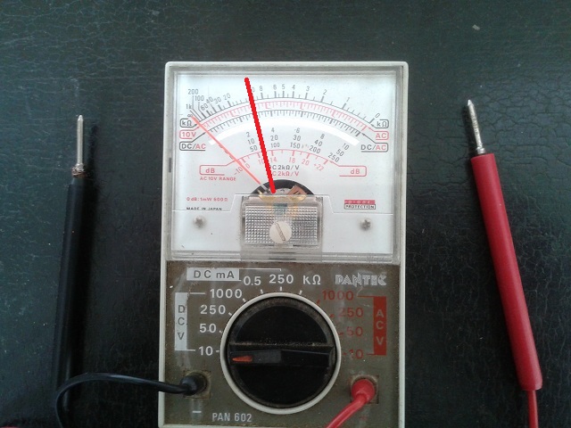

[18] Re: Aiuto per utilizzo multimetro analogico.
Messaggioda Foto Utentecore » 30 apr 2014, 20:50
cioè così?

[20] Re: Aiuto per utilizzo multimetro analogico.
Messaggioda Foto UtenteMMyers560 » 30 apr 2014, 20:59
Foto lettura.
