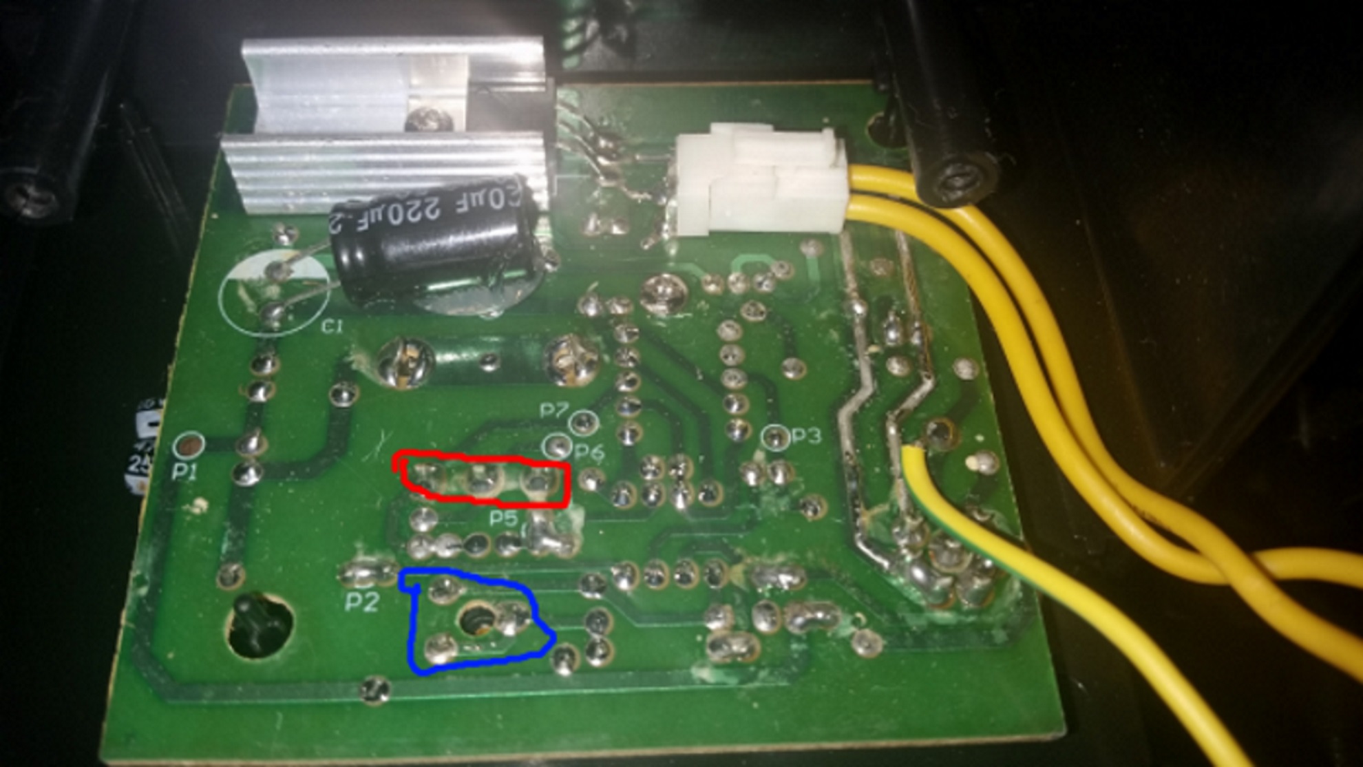

:-) Scusa se te lo chiedo, ma sicuro che non sia semplicemente rovinata la punta ? Non hai punte diverse ? E' una stazione saldante economica o come ? Generalmente nelle stazioni cinesone il punto più debole è lo stilo e mettendocene uno compatibile ma "di marca" si ottengono buoni risultati. O_/

Le punte le ho rinnovate un paio di settimane fa, ne ho comprate 3 o 4 di dimensioni ed esigenze diverse, quindi sono praticamente nuove. Si chiama atten 936b son ormai 5-6 anni che ce l'ho, ci va uno stilo con connettore a 7 pin, mi consigli di provare a cambiarlo ?

:-) Siamo sempre li... le punte sono di marca o economiche ? Poi, per carità, potrebbe essersi rovinato qualcosa nella circuitazione della base, dovresti aprirla e controllare, magari anche proare a ponticellare il trimmer di regolazione o il potenziometro della temperatura,hai visto mai... O_/

Ti dico subito :D , sono delle punte Hakko, e si mi sa proprio che dovrò sperimentare, spero solo non si frigga in qualche modo, è più il valore affettivo che altro :mrgreen: :mrgreen: O_/

Ho appena aperto il saldatore, vi allego l'immagine della schedina e da come potete vedere ho individuato i due potenziometri, in rosso quello di selezione della temperatura e l'altro in blu di adjust chiamiamolo cosi. Purtroppo non riesco a vedere altro perché non posso smontare la manopolina avanti, non ho le esagonali piccoline per svitare le viti che sono ancorate all'asse del potenziometro. Dovrei portare il centrale a gnd per escludere il potenziometro ? cortocircuitando cosa dovrei notare? e se non fossero i potenziometri il problema ? O_/
Beh al limite mi posso anche arrangiare cosi per me non è un problemone lo imposto a 400 gradi, saldo e tiro avanti finché non passa completamente a miglior vita :-)

:-) Per le chiavi esagonali ti basta un salto al brico o forse meglio ancora... dai cinesi, non ti serve chissà che qualità per i grani filettati delle manopole dei potenziometri, con qualche euro te la cavi e per indagare il circuito devi poterci mettere mano da ambo i lati; credo che puoi lasciare in pace il trimmer (non potenziometro) di adjust; per ponticellare il potenziometro intendo cortocircuitare il centrale con l'uno e l'altro terminale estremo (non contemporaneamente !) saldandoci temporaneamente uno spezzone di conduttore (non mi dire che come saldatore hai solo quello :mrgreen: ) ma aspetta; mi piacerebbe poterti dare indicazioni più precise ma dalla foto non riesco a capire come è girato e come è collegato quel potenziometro per cui prima conviene che smonti completamente la PCB. O_/

Io ho un saldatore con i controcraxi. Se gli metto la punta media viaggia come una spia, per gli SMD balordi gli devi mettere la punta fine e, ragazzi non si scappa, scalda di meno.
Quindi vad o a sensazione: non sciogli? Aumento. Scioglie la plastica e lo stagno incrudisce presto? Abbasso la temperatura!
E poco importa se la alzo passando da 320° a 390° o la abbasso da 290° a 255°.
Poi, per carità, è bello venire a conoscenza ed interagire con persone che si stanno mettendo di impegno per cercare di avere sempre la temperatura ottimale. :-)
