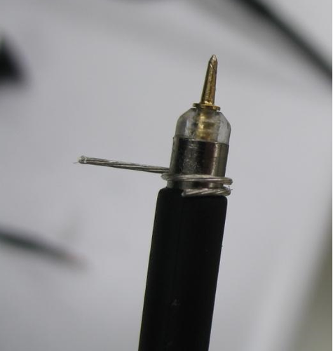

Messaggioda Foto UtenteIsidoroKZ » 9 gen 2017, 3:15
DeltaElectronics ha scritto:Ma non si rischierebbe di combinare disastri in questo modo ?
Si`, si combinano disastri. Non va mai fatto, ne' quando si e` principianti, ne' quando si e` esperti. Oltre a essere pericoloso, e` anche illegale. Vedi ad esempio qui viewtopic.php?f=1&t=35304&p=309527#p309527
I coccodrilli delle sonde vanno collegate al potenziale di riferimento del circuito, ammesso che questo sia isolato dalla rete. A frequenze relativamente basse il tutto funziona. Salendo di frequenza i 10 cm di filo collegato alla sonda formano una spira che acchiappa i rumori piu` impensabili. Ad alta frequenza talvolta capita di non poter usare due sonde, a causa dei rumori raccolti dal ground loop fatto dalle due sonde, e si usa una sola sonda per volta.
E spesso al posto di usare il coccodrillo con il suo filo spesso bisogna toglierlo, scappucciare la sonda e collegare il riferimento in questo modo:
