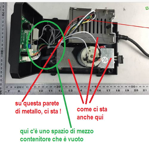

Ho visto che potrei impiegare un regolatore L7812, solo che l'unico spazio disponibile per l'installazione è sul corpo dissipatore dell'alimentatore. La ventola che ho acquistato assorbe al massimo 0.08A. L'imput del L7812 deriva dall'alimentatore switching ed è di 18.3 Vdc. Da quello che ho visto devono essere collegati due condensatori elettrolitici e anche due condensatori per evitare l'oscillazione del regolatore, oltre che un diodo per evitare correnti di ritorno che possano danneggiare il regolatore stesso. Il problema che non ho spazio per tutto questo. C'è qualche altro modo?

Non credo che non ci sia lo spazio per mettere un 7812 e due condensatori elettrolitici che hanno la tensione di lavoro al massimo da 35V e una capacità da 100F il 1° e 2,2 o 4,7 uF il 2°, il diodo poi è saldato sul 7812.

8 mm secchi tra fianco laterale in plastica e corpo metallico alimentatore. Il coperchio va sollevato dalla base per cui bisogna lasciare un certo margine.

Messaggioda Foto Utentesetteali » 26 feb 2022, 10:36
Ma dalle foto che hai messo, c'è spazio per una famiglia di topi che hanno invitato amici :D

Messaggioda Foto Utentesetteali » 26 feb 2022, 11:20
Guardando questa foto c'è l'imbarazzo della scelta

Messaggioda Foto Utentemarkus5 » 26 feb 2022, 19:09
Sulla pompa preferisco non montarlo. Sul fianco dell'alimentatore c'è un lamierino talmente sottile che se metto una stagnola quasi quasi siamo li. Vediamo cosa riesco a fare con gli spazi rimanenti, altrimenti tornerò alle meravigliose resistenze. Grazie comunque per le indicazioni sulla foto.

Insisto nel dire di mettere un 7812 perché spazio ce n'è a sufficienza e montare due resistenze così occupano più spazio e avrei anche difficoltà a montarle stabili, un 7812 avvitato e tre fili saldati viene un lavoro pulito e non hai sbalzi di velocità.
Parli di un lamierino sottile, quello che vedo è almeno 2mm, non certo sottile.
