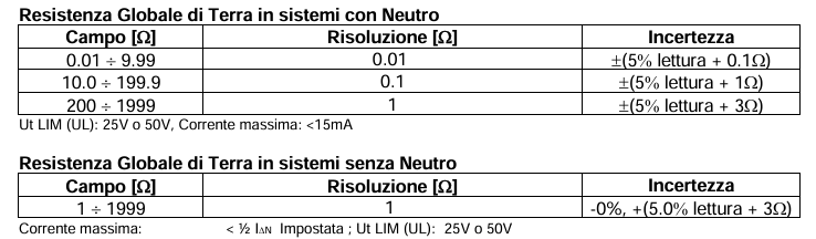

GioArca67 ha scritto:https://electrical.theiet.org/wiring-matters/years/2019/75-may-2019/to-bond-or-not-to-bond/
lo stesso metodo è descritto anche su qualche testo di TNE, forse Verifiche, non ricordo.
il nonno "GSC57" permette la misura della resistenza di anello fino a 500 mA (selettore su RCD, funzione "Ra"). Non so se il GSC60 lo permette.

[14] Re: Ma sei o no una massa estranea?
Messaggioda Foto UtenteGioArca67 » 28 nov 2024, 18:24
Il GSC60 permette correnti fino a Idn/2... e comunque sembra per fortuna tenere conto di Ut_lim
