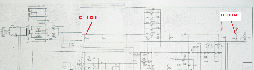

Messaggioda Foto Utenteedgar » 1 apr 2020, 21:46
L'unico condensatore sulle boccole d'uscita è C102. C101 è il condensatore di livellamento. a monte dei transistor di potenza. Tu trovi 2 da 6 mF, lo schema prevede 12 mF, quindi C101 è il parallelo dei due.
Hai già provato a controllare che non ci siano cortocircuiti nella zona di R109?
Quello che mi lascia perplesso è che si possa regolare la corrente.
Starebbe ad indicare che l'alimentatore funziona ma c'è un cortocircuito da qualche parte

[112] Re: Alimentatore da banco, di base
Messaggioda Foto Utentesetteali » 1 apr 2020, 22:04
Ciao, i condensatori sono questi in foto, dovrebbe essere facile anche misurarli, ma conviene staccarli dal circuito, è sufficiente un solo polo, se sono in buone condizioni provandoli in ohm , all'inizio ti daranno una resistenza molto bassa che va poi a salire fino a qualche Mohm.
Sempre in ohm mi ripeti la misura tra positivo e massa e negativo e massa; sempre invertendo i puntali ogni misura.
qual è il tuo modello? l'hai detto , ma non ricordo e andarlo a ritrovare credo impossibile :mrgreen:

[115] Re: Alimentatore da banco, di base
Messaggioda Foto UtenteFabiano71 » 1 apr 2020, 22:14
setteali ha scritto:Ciao, i condensatori sono questi in foto, dovrebbe essere facile anche misurarli, ma conviene staccarli dal circuito, è sufficiente un solo polo, se sono in buone condizioni provandoli in ohm , all'inizio ti daranno una resistenza molto bassa che va poi a salire fino a qualche Mohm.
Sullo schema li vedo chiaramente, e Foto Utenteedgar mi ha spiegato molto chiaramente che i due grossi condensatori che vedo e su cui mi ero fissato sono C101, due da 6mF che in parallelo fanno 12mF. Uno l'abbiamo chiarito. Mi manca ora C102 che però non riesco ad individuare da nessuna parte. Sono sicuro che non è sullo stampato perché ho capito che i componenti che vi sono saldati sono tutti all'interno del grande rettangolo tratteggiato al centro dello schema. Ma oltre questo non so come fare a trovarlo.

[116] Re: Alimentatore da banco, di base
Messaggioda Foto Utentesetteali » 1 apr 2020, 22:22
puoi fare delle foto un po' più panoramiche ?

[118] Re: Alimentatore da banco, di base
Messaggioda Foto Utentesetteali » 1 apr 2020, 23:19
setteali ha scritto:...
Sempre in ohm mi ripeti la misura tra positivo e massa e negativo e massa; sempre invertendo i puntali ogni misura....
Errore mio, fai la misura tra positivo e negativo.
Inoltre potresti misurare la tensione che hai sui collettori dei 3055, ti ho indicato il punto.
Saresti in grado , se hai delle lampade da 12V almeno 10W , da mettere in serie, se sui collettori tu avessi una tensione vicino ai 36V, dovresti metterne in serie almeno 3.
E misurarci anche la tensione, sempre sul collettore.
