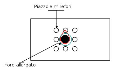

Vorrei aggiungere, a quanto è stato detto, giustamente da Foto Utentemarco438 a proposito:
marco438 ha scritto:che gli alimentatori (come tutte le cose) a volte si rompono e quindi bisogna aggiustarli; poterli smontare "a pezzi" senza dover fare inutili acrobazie mi sembra cosa utile.
Narcolex ha scritto:...ma i reofori son troppo grossi, non entrano nel millefori...
marco438 ha scritto:...piega i reofori e saldali alla piazzola piu' vicina...
una, possibile, alternativa al piegare i reofori, in quanto se, per un guasto, occorre smontare e/o sostituire il componente, diventa un po' complicato dissaldarlo.
La mia, possibile, alternativa è la seguente:
si lasciano i reofori diritti, si infilano nel foro allargato, poi con un reoforo, recuperato, ripiegato su se stesso si crea un piccolo anello. Questo anello lo si infila, a sua volta, nel reoforo, da saldare, in modo da renderlo più "grosso". Inoltre l' anello aggiunto andrà ad appoggiarsi alle altre piazzole nell' intorno del foro allargato e questo facilita la saldatura e garantisce un più saldo ancoraggio.
Spero di essermi spiegato.

Si ho capito, ma i fori che circondano il reoforo sono abbastanza distanti tra di loro per permettere di fare questa operazione su tutti e 4 i reofori del ponte?

Nel millefori, di solito, tra una piazzola e l' altra c'è una distanza di circa un millimetro.
Quindi allargando il foro e inserendo l' anello, si copre la distanza per arrivare alle piazzole circostanti.
Se sono presenti problemi di spazio, si puo' utilizzare solo un mezzo anello.
Lo spezzoncino di reoforo serve per ancorarsi alla più vicina piazzola disponibile e per allargare la saldatura rendendola più sicura.
Ad esempio così:
Oppure così:

Messaggioda Foto UtenteNarcolex » 3 apr 2013, 16:07
mrc ha scritto:Se sono presenti problemi di spazio, si puo' utilizzare solo un mezzo anello.
Ah ok :)

Messaggioda Foto Utentemarco438 » 3 apr 2013, 16:46
Se il ponte e' quello che hai mostrato in precedenza, non dovrebbero esserci eccessivi problemi perche' i reofori dovrebbero entrare dopo aver allargato un po' i fori; dovrebbe anche rimanere sufficiente rame per la saldatura.
