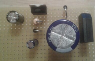

Messaggioda Foto UtenteNarcolex » 4 apr 2013, 18:36
Si si, scusa, ma sono impaziente, ho dovuto far arrivare il pacco dalla suocera perché a casa spesso non ci sono... appena lo recupero ( al max domani ) metto tutto sul millefori e posto foto...
A proposito, ma il millefori lo posso tagliare? mi sembra grandino per quei 4 componenti.

[162] Re: Alimentatore Stabilizzato
Messaggioda Foto Utentemarco438 » 4 apr 2013, 18:38
Posiziona i componenti in uno degli angoli lasciando circa tre millimetri per lato; poi la basetta la tagli dopo.
[163] Re: Alimentatore Stabilizzato
Messaggioda Foto UtenteNarcolex » 4 apr 2013, 22:34
Se mi date l'ok saldo il tutto, cioè, saldo domani con calma :)
Il potenziometro l'ho messo solo come segnaposto, li metto o un
morsetto o comunque lascio 2 nodi per collegarlo volante.

[164] Re: Alimentatore Stabilizzato
Messaggioda Foto Utentemarco438 » 5 apr 2013, 7:38
Resistori e diodi si montano in verticale per risparmiare spazio e rendere il circuito piu' compatto; tu, al contrario, sei stato piuttosto largo, sprecandone in quantita'.
Comunque, se non riesci a fare meglio, montalo pure cosi'; funzionera' ugualmente (anche se esteticamente brutto). :D
Avevi detto di avere connettori da impiegare per entrata ed uscita, perche' non li hai messi?
[165] Re: Alimentatore Stabilizzato
Messaggioda Foto UtenteNarcolex » 5 apr 2013, 15:03
marco438 ha scritto:Avevi detto di avere connettori da impiegare per entrata ed uscita, perche' non li hai messi?
perché sono a serraggio diretto, però a pressione, non a vite, quindi non so se sia il caso...
I resistori li ho mess in verticale, anche 1 diodo, però come ben dici mi son tenuto largo, adesso riprovo a metterli e vediamo se la situazione migliora..

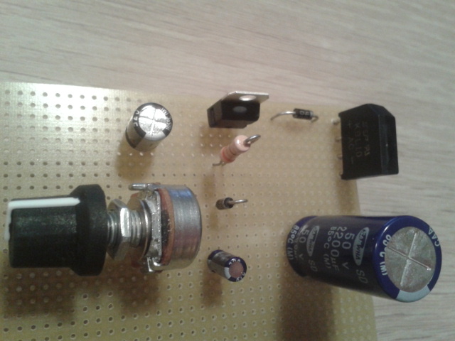

[167] Re: Alimentatore Stabilizzato
Messaggioda Foto UtenteNarcolex » 5 apr 2013, 17:58
Si certo, il cavo va inserito facendo leva con un cacciavite dentro un foro, questa pressione fa aprire il morsetto
e si può inserire il cavo, togliendo il cacciavite il morsetto si chiude, per rimuovere il cavo si fa la procedura
inversa... non mi sembra affidabilissimo come sistema, quindi non so se li metto...
Intanto però ti posto un nuovo layout più compatto :)

[168] Re: Alimentatore Stabilizzato
Messaggioda Foto Utentemarco438 » 5 apr 2013, 18:14
Controlla che sul lato rame ci siano gli spazi sufficienti per effettuare i collegamenti; il ponte lo metterei un po' piu' all'interno e lascerei (come gia' avevo suggerito) uno spazio (cornice di 3 mm) libero per eventuali fori di fissaggio della basetta da farsi agli angoli.
Dalla parte del LM317, al contrario, va bene cosi, anzi cerca di metterlo il piu' esternamente possibile visto che poi lo dovrai fissare al dissipatore.

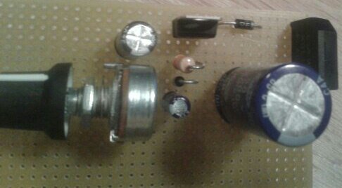

[169] Re: Alimentatore Stabilizzato
Messaggioda Foto UtenteNarcolex » 5 apr 2013, 19:07
Ho rifatto il layout lasciando lo spazio per il fissaggio...
eccolo..

[170] Re: Alimentatore Stabilizzato
Messaggioda Foto Utentemarco438 » 5 apr 2013, 19:15
Quindi i collegamenti con entrata/uscita/potenziometro li farai direttamente con filo dalla basetta; non mi piace come soluzione ma, contento te :D
Ok, salda pure ma non dare tensione al circuito prima di avermi fatto vedere i collegamenti lato rame.
