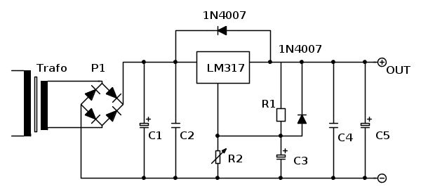

Ragazzi, lo schema richiede un ponte a diodi intero 3 A - 50 V,
posso sovradimensionarlo? ad esempio 4 A - 400 V?
Credo di si, ma se confermate è meglio, grazie :)

Messaggioda Foto Utentemarco438 » 24 mar 2013, 19:29
Quale schema? Se ce lo fai vedere (disegno in FidoCadJ) te ne saremo grati; e non rispondere che e' quello classico.
Metti tutti valori dei componenti, compreso il trasformatore.
[24] Re: Alimentatore Stabilizzato
Messaggioda Foto UtenteNarcolex » 24 mar 2013, 19:39
Quello che mi ha linkato mir... aspè...
viewtopic.php?f=1&t=28967
i valori son scritti sui componenti, ma cercandoli su ebay non riesco a trovarli tutti
in modo esatto...
ad esempio il ponte lo trovo con le caratteristiche che ho detto,
Il pontenziometro lo trovo da 10 kohm,
condensatore finale, lo trovo da 100 uf, 25V invece di 35V, oppure, 63V..

[25] Re: Alimentatore Stabilizzato
Messaggioda Foto Utentemarco438 » 24 mar 2013, 19:46
Lo schema lo devi mettere qui perche' non si puo', ogni volta che serve, andare a guardarsi il link e cercarlo.

[27] Re: Alimentatore Stabilizzato
Messaggioda Foto Utenteclaudiocedrone » 24 mar 2013, 20:01
:-) Generalmente, nonostante possa essere antieconomico, si può tranquillamente sovradimensionare; se metti un ponte che regge 30 A (numeri a caso per esemplificare) dove lo schema ne richiede (o per meglio dire, per lo schema ne basta) uno da 20 A non succede assolutamente nulla di male, stessa cosa se metti un condensatore con tensione di isolamento 63 V al posto di uno da 35 V; le eventuali controindicazioni sono solo di natura dimensionale (intendo le dimensioni fisiche, l'ingombro in altre parole) e economiche (il componente più grosso è generalmente più costoso) mentre assolutamente non si può fare il contrario ! E' vietato e addirittura in molti casi pericoloso sottodimensionare i componenti rispetto alle caratteristiche di dissipazione e tensione di isolamento (questa ultima detta anche spesso "tensione di lavoro"). O_/

[29] Re: Alimentatore Stabilizzato
Messaggioda Foto UtenteNarcolex » 24 mar 2013, 20:08
Uscita regolabile mediante potenziometro da 5 kohm, da 2 a 24 V ...
Sul disegno c'è scritto, trasformatore, 220 V - 24 V - 40 W.

[30] Re: Alimentatore Stabilizzato
Messaggioda Foto Utentemir » 24 mar 2013, 20:52
one moment please. :D
Foto UtenteNarcolex, avrei un'errata corrige da proporre che in realtà cambia di poco nella sostanza si realizzaerà sempr eun alimentatore variabile con l' LM317 ma migliora molto nei contenuti è presente teoria e indicazioni di realizzazione, ovvero perché non inizi da questo splendido articolo by Foto Utentemarco438 dove oltre o schema di realizzazione hai anche degli ottimi suggerimenti e spiegazioni tecniche.
Fra l'altro questo articolo è stato poi anche suggerito nel link che ti ho indicato in precedenza.
lo schema in fidocadj lo faccio io, per il resto passo a Foto Utentemarco438... :mrgreen:
