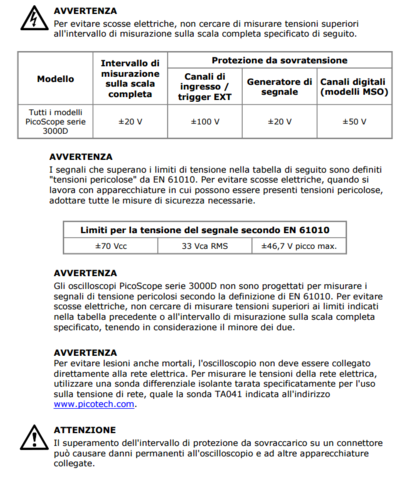

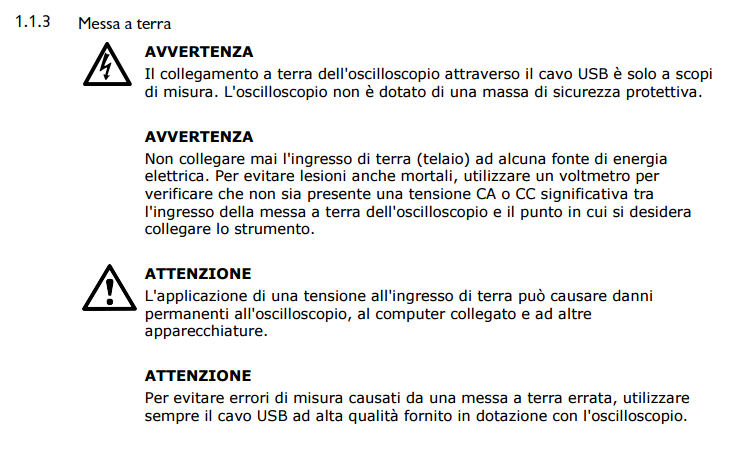

SandroCalligaro ha scritto:Io, fossi in Gianni Picoscope (tutti sanno che si chiama così il proprietario della Picoscope :-) ), un warning nel manuale e anche in un adesivo ce l'avrei messo...
Et voilà :ok:

A differenza del pico di Boiler il picoscope 2205A il modello che avevo preso in considerazione non ha neanche il morsetto a vite per collegare la terra.
A questo punto con il 2205a se non vado errato si possono effettuare misurazioni con tensioni che vanno da -/+20V .Vedendo anche l'Hantek 6074Bc può ricevere in ingresso max 35V DC o AC
Già possiedo un oscilloscopio digitale tradizionale che ha la possibilità di misurare segnali d'ingresso di 300 Vrms
In passato per eseguire misure con la 230Vac ho lasciato collegato l'oscilloscopio a terra ,utilizzando una sonda passiva x100 e collegando il circuito di test sotto trasformatore d'isolamento.
Forse non ho rispettato pienamente le norme di sicurezza.
Ritornando alla scelta dei 2 oscilloscopi alla fine se non erro sia il Pico che l'Hantek cosi messi con sonde passive sono indicati solo per effettuare misure in bassa tensione .

Per fare misure su circuiti di rete ci sono mille espedienti.
Funzionano tutti.
Veramente sicuro invece è solo uno: usare una sonda differenziale isolata.
