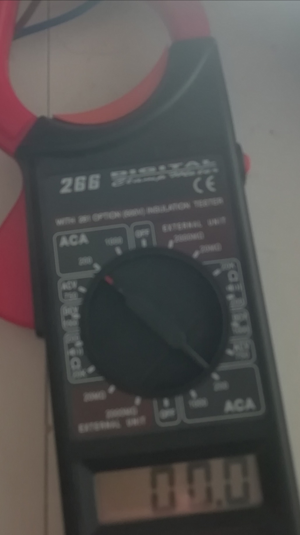

salve a tutti. altra pinza amperometrica cinese che non segna nessun assorbimento. è possibile che abbia lo stessa taratura alta, dell'altra postata nei post precedenti?
avete qualche consiglio al riguardo o anche questa è da buttare nella spazzatura?

Nella foto non si vede se la pinza abbraccia un cavo o due

Messaggioda Foto Utentesgaragnone » 30 gen 2025, 22:12
fidati goofy, la pinza abbraccia un filo :ok:

Lo strumento mosta 00.0 A, la corrente è 00.072 A.
Un minimo di tolleranza e arrotondamenti e hai la tua risposta: Come l'altra (es) +-2% +-5, Anche se fosse 0% +-5 non riusciresti ad eseguire la misura
dovresti misurare una corrente più elevata o fare molte spire, inizia con 5 poi aumenta nel caso
A fuoco la foto la prossima volta però :mrgreen:

Ribadisco, non c'entra se la pinza è cinese o groenlandese, se è la stessa lampada stai cercando di misurare una corrente troppo bassa per essere apprezzata dallo strumento, è come se volessi misurare i centesimi con un righello millimetrato.
Puoi fare più spire ricordandoti di dividere poi il risultato della misura per il numero di spire ma con intensità così ridotte rispetto al fondo scala la accuratezza lascerà sempre a desiderare.

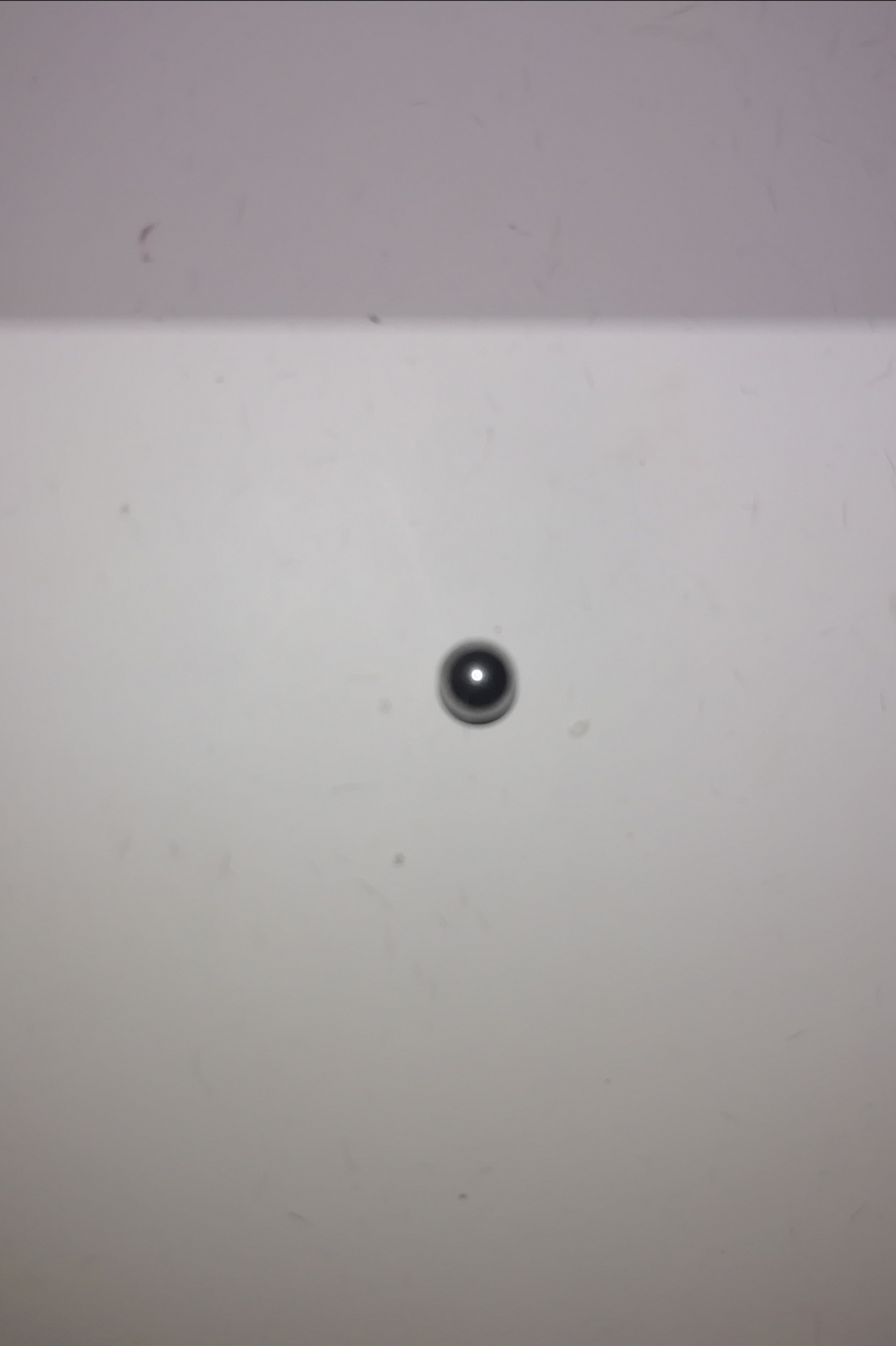

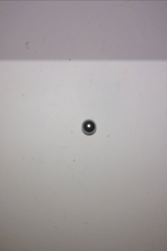

ok grazie a tutti per le risposte. nel frattempo avevo già ordinato una pinza amperometrica nuova da pochi euro che misura anche i milleaper.
mi sorgeva il dubbio che la pinza in questione non segnasse nel display il valore perché guasta, poiché sentivo al suo interno muovendo un tintinnio, ho pensato si fosse rotto qualche semiconduttore all'interno.
per curiosità lo aperta e uscita fuori una piccola sfera
sapete dirmi dove era sistemata?

Per misurare la corrente che scorre in quella lampada a led bisognerebbe adoperare una sonda di corrente (anche relativamente economica, sui 50 euro) e un oscilloscopio.
Fare una misura con una pinza amperometrica economica, non a vero valore efficace, e impostata in AC, credo possa condurre a risultati sbagliati: chi e' in grado di garantire che la corrente che scorre nella lampada e' sinusoidale?

Foto Utentesgaragnone, quel pallino è uscito dal commutatore rotativo, è parte del meccanismo che lo fa funzionare a scatti, controlla quello in che stato è e se è possibile riposizionare la sferetta o è uscita perché si è rotto qualcosa.

alx77 ha scritto:chi e' in grado di garantire che la corrente che scorre nella lampada e' sinusoidale?
Io posso garantirti che una lampada a led, magari cinese, l'assorbimento di corrente non è sinusoidale :mrgreen:
Se sei fortunato ha il circuito PFC, allora una approssimazione c'è
Ma il problema rimane..... Sta usando una unità di misura troppo grande
