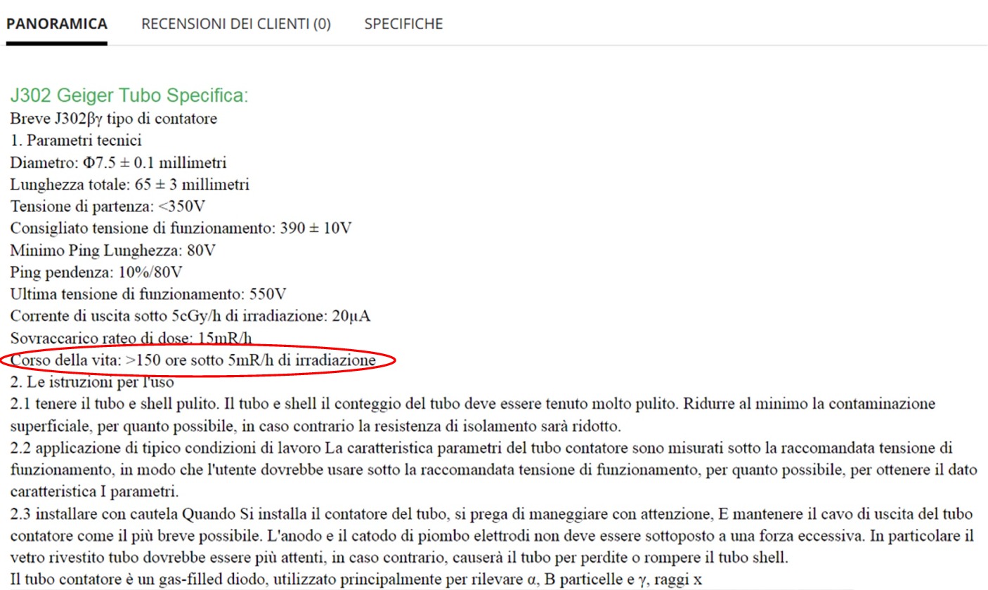

Per quanto riguarda poi la durata del tubo Geiger, pubblico l'estratto del testo da cui ho ricavato il parametro: potrebbe essere un errore di battitura o una mia errata interpretazione ma ho riferito quel che ho letto e che credo di aver capito.

J302
Lifetime 1 x 10exp9 146 year at background CPM
Background CPM 13
https://azyzx1.wixsite.com/appliednucle ... -page/j302
J305
Lifespan >1*10exp9 pulse
Max background count rate 25 times/min
https://www.elektor.com/j305-geiger-muller-tube
J302
Lifetime: >150 hours under 5mR/h irradiation
Overload dose rate: 15mR/h
https://www.aliexpress.com/item/4001361 ... dvqWcwOEPN

Ciao Foto Utenteelfo, eh si, purtroppo ho visto. Forse per il traduttore di Aliexpres le ORE sono le figlie di Zeus... :mrgreen:

Per quanto riguarda le 150 ore, e' l'ennesima str...(ehm, corbelleria :mrgreen: ) dei Cinesi e delle loro fantasiose traduzioni, anche perche', come correttamente riportano gli altri due link, la vita media dei tubi e' di solito fornita per numero di impulsi, secondo il tubo possono variare da 10 alla nona a 2*10 alla decima, ed anche "solo" 10 alla nona sono tantini ;-) ... non puo neppure essere un errore di conversione, ad esempio i tubi SBM20 vengono indicati per una media (fra beta e gamma) di circa 1500 impulsi al minuto per radioattivita' di 1mR/H, anche se avessero voluto dire "sopra" i 5mR/H e non sotto (che sono tanti), sarebbero comunque piu di 100.000.000 ore.
A meno che non intendessero "anni", ma in quel caso gli suggerirei di far controllare i loro orologi :lol:

Beh, meglio così, sicuramente è un difetto di traduzione, anche perché se la durata fosse stata quella, sarebbe stato un costo da tenere in considerazione.

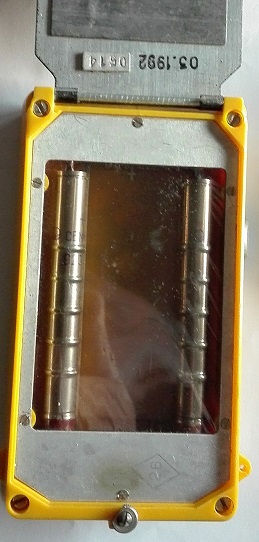

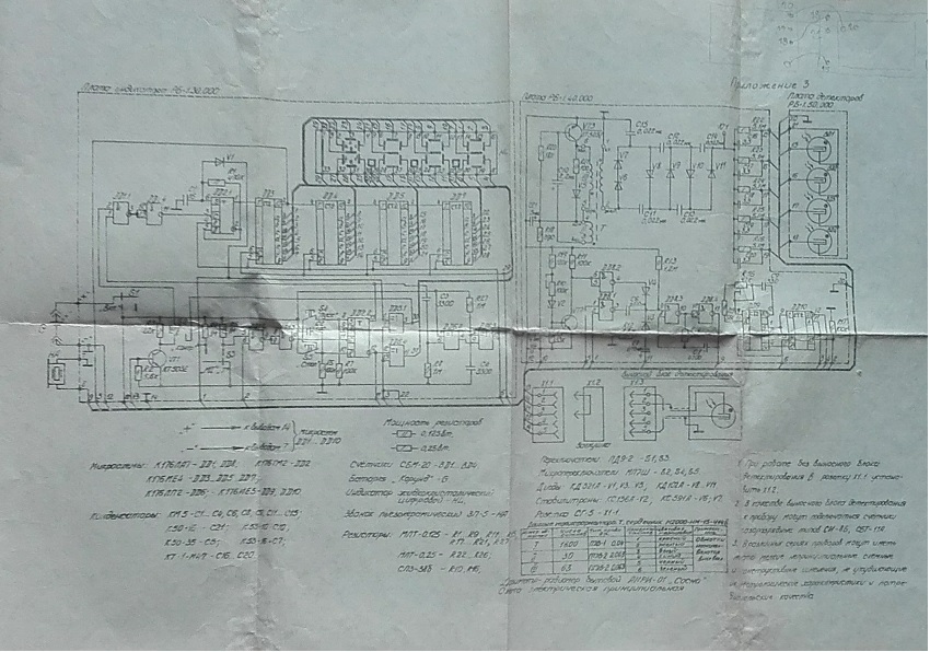

Pensando possano interessare, pubblico le immagini del contatore che avevo acquistato nel 1994 per 20000 Lire in un mercatino da dei Polacchi.
L'unità di misura dovrebbe essere micro roentgen all'ora (uR/h).
Varie misure di radioattivà ambientale in casa segnano:
21,27,25,22,16,25,22.
Mi avevano regalato un cristallo di torite, posto vicino al sensore il valore segnato raddoppia.
Lo schema è poco comprensibile, su una carta di pessima qualità.
Si alimenta con una pila da 9 V, lo accendo per prova una volta ogni qualche anno.

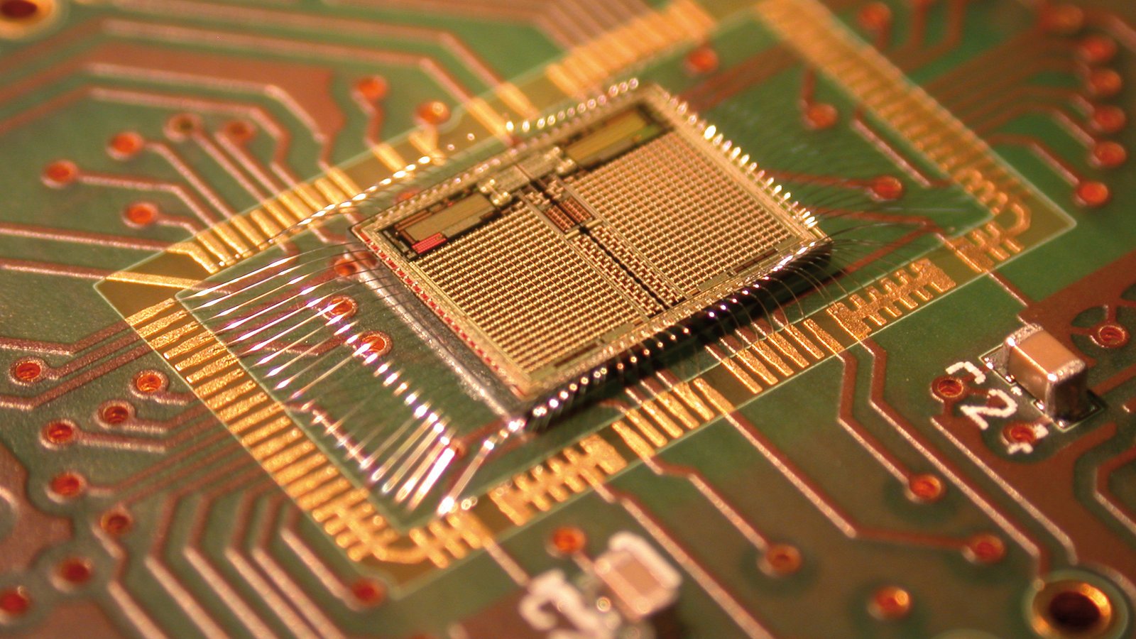

Purtroppo no, le versioni dei componenti fornite come "chip form" o "bare chip" sono dedicate all'industria dell'assemblaggio di grandi volumi ... il contatto inferiore si potrebbe collegare anche a livello hobbystico usando vernice conduttiva all'argento, ma l'elettrodo superiore richiede per forza una saldatura con microfilo in oro.
Questo e' un esempio di un componente "bare chip" assemblato su uno stampato, tanto per dare un'idea ;-)
con quel sensore servirebbe un solo filo, ma a livello hobbystico e' comunque uno di troppo :shock:
Si potrebbe cercare di emularlo usando alcuni fotodiodi in parallelo, tipo una matrice 3x3 o 4x4 di BPW34 in contenitore trasparente montati il piu vicini possibile, ma e' tutta da provare, bisogna vedere di quanto sale la capacita' complessiva dell'assemblaggio, stampato incluso (perche' data la brevita' degli impulsi, piu sale la capacita' complessiva, piu li attenua)
