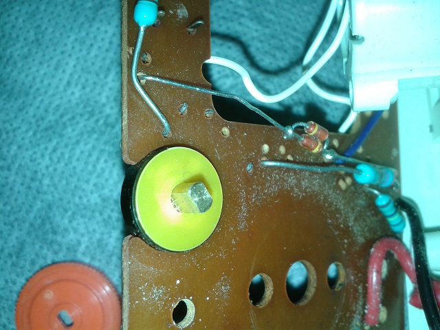

[64] Re: Aiuto per utilizzo multimetro analogico.
Messaggioda Foto UtenteMMyers560 » 3 mag 2014, 21:17
Purtroppo il telefono scatta foto molto grandi e il ridimensionamento fa perdere definizione.

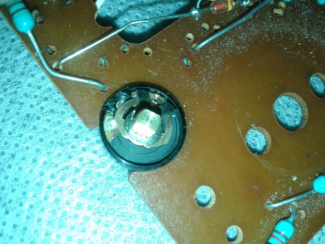

Guarda un poco se riesci a vedere di rimuovere la manopola arancione del potenziometro di regolazione, perché voglio vederlo anche dall'interno. Non mi spiego perché i circuiti di misura della tensione debbano essere collegati ad un terminale del medesimo.

Messaggioda Foto UtenteMMyers560 » 3 mag 2014, 21:38
Eccole.

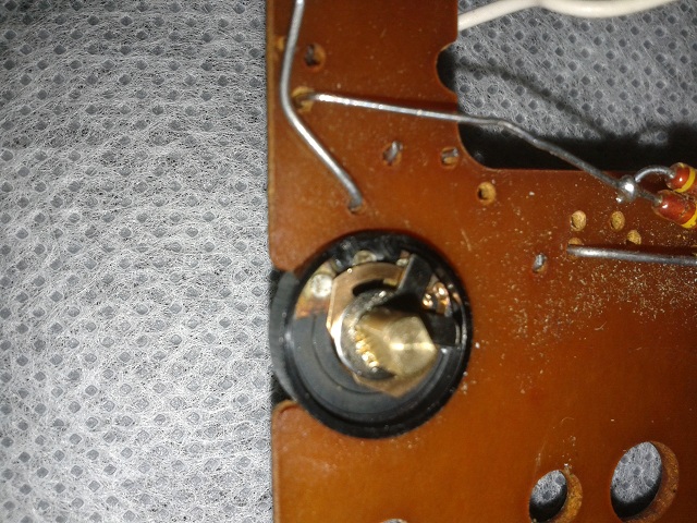

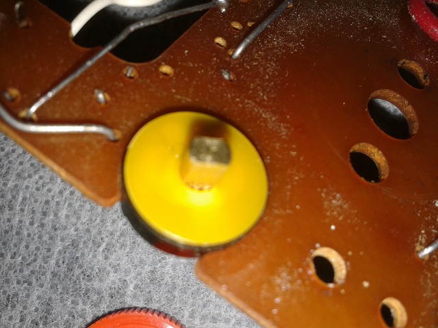

[67] Re: Aiuto per utilizzo multimetro analogico.
Messaggioda Foto UtenteCandy » 3 mag 2014, 21:40
Eh, sì, ma io vorrei vedere le piste interne, non un disco giallo. Non viene via?

[68] Re: Aiuto per utilizzo multimetro analogico.
Messaggioda Foto UtenteMMyers560 » 3 mag 2014, 21:52
Ops, riprovo.

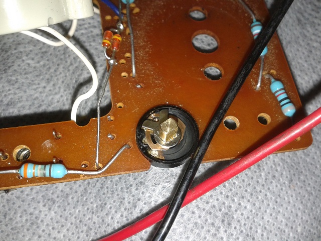

[69] Re: Aiuto per utilizzo multimetro analogico.
Messaggioda Foto UtenteCandy » 3 mag 2014, 21:58
Anche di profilo, leggermente dall'alto, ora, che si veda molto bene. Almeno da quattro angoli, sull'intero angolo giro.

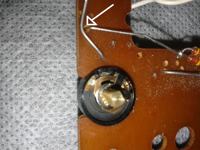

[70] Re: Aiuto per utilizzo multimetro analogico.
Messaggioda Foto Utentecore » 3 mag 2014, 22:03
scusate l'intromessione ma volevo dirti anche di separare il più possibile i terminali in questo punto, prima che nel richiuderlo vadano in corto
