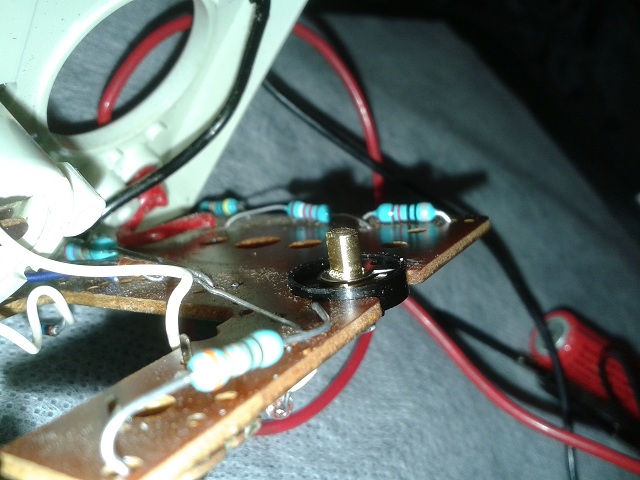

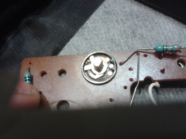

Messaggioda Foto UtenteMMyers560 » 3 mag 2014, 22:25
Questo è il meglio che posso fare purtroppo.

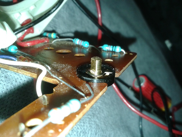

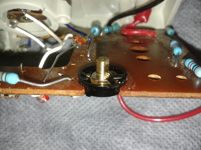

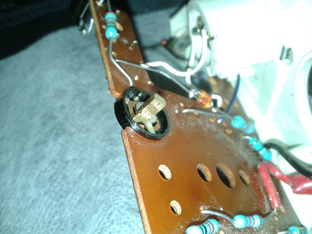

Messaggioda Foto UtenteMMyers560 » 3 mag 2014, 22:26
Altre foto.

[73] Re: Aiuto per utilizzo multimetro analogico.
Messaggioda Foto UtenteCandy » 3 mag 2014, 22:35
Più lo guardo quel potenziometro e più mi sorgono dubbi, e tu che non hai un altro multimetro con cui fare misure... Ma per ora dovrei aver capito cosa mi interessava, anche se è tutto strano.

[75] Re: Aiuto per utilizzo multimetro analogico.

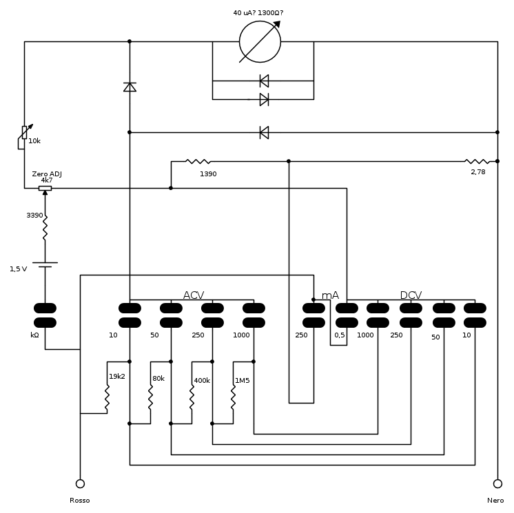

Messaggioda Foto UtenteCandy » 3 mag 2014, 23:52
Ci siamo quasi. Il circuito che ne è venuto fuori ora comincia ad essere sensato per un tester.
Ora non resta che fare le ultime verifiche e poi proviamo a tararlo.

[78] Re: Aiuto per utilizzo multimetro analogico.
Messaggioda Foto UtenteFedericoSibona » 4 mag 2014, 8:33
Probabilmente Claudio non voleva dire di buttare il Pantec, ma di prendere un digitale da poco prezzo per poterlo riparare ;-) Tanto, per certe misurazioni, avere due tester è molto utile.
Comunque non pensate anche voi che la prima cosa da fare sia la sostituzione del resistore bruciacchiato?

[79] Re: Aiuto per utilizzo multimetro analogico.

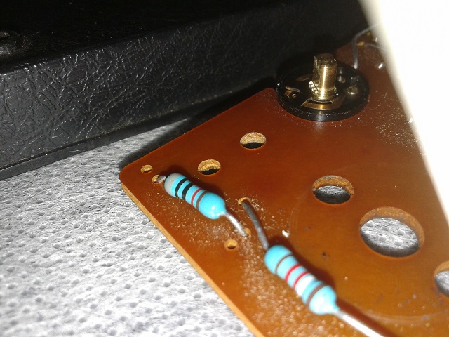

Messaggioda Foto UtenteCandy » 4 mag 2014, 8:44
E' indubbiamente il primo componente da rimpiazzare. Ed è la resistenza che nello schema ha valore 274. Se è bruciata od alterata, altera il partitore di corrente e fa quindi aumentare la lettura come sta succedendo.
Il mio problema è che la cifra moltiplicatica non si legge affatto bene. Molti colori, in alcune foto, sono distorti. Se non si fanno foto a distanza ravvicinata, non si vedono bene.
Magari l'interessato può fare una foto della sola resistenza incriminata, a tutto schermo, per leggerne bene il valore?
Foto UtenteCandy
32,5k 7 10 13
Messaggi: 10123
[80] Re: Aiuto per utilizzo multimetro analogico.
Messaggioda Foto Utentecore » 4 mag 2014, 8:47
l'ha fatta in 58, quella resistenza deve essersi bruciata misurando in corrente
