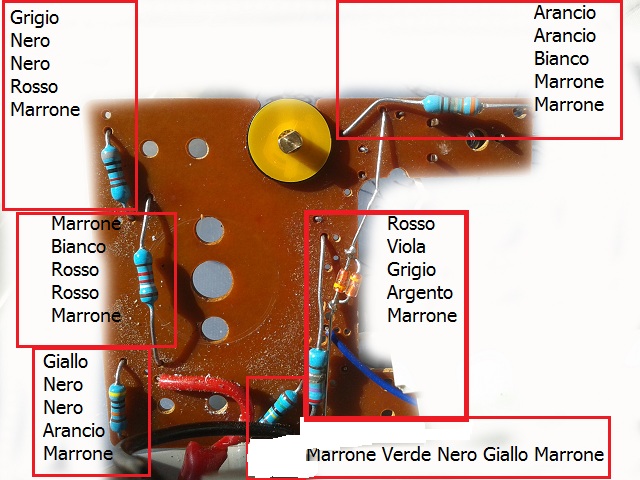

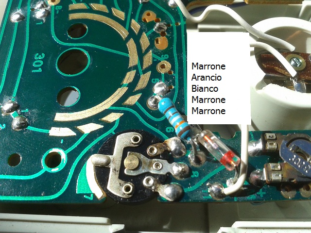

Ho rivisto i colori alla luce del giorno e in effetti erano sbagliati. Posto una nuova foto con i colori corretti.
Inoltre vorrei segnalare che ho provato il tester in tensione alternata ed il risultato è attendibile.

Nessuna fretta, anzi, vi ringrazio per la pazienza che avete con me. Comunque mi chiedevo se la resistenza bruciata sia plausibile che sia da 2.78 ohm (stando ai colori).

Più che plausibile, è verità quasi certa.
Quando si misura la corrente di 250 mA è lei che produce la c.d.t. necessaria allo strumento. Ed è ragionevole che sia di 0,68 V e non 6,8 V oppure 68 V.

Ho cercato la suddetta resistenza per acquistarla ma di quel valore non la trovo. Per sicurezza sostituirei anche quella che è direttamente collegata al polo negativo della batteria perché mi sembra presenti un forellino (3.38 Kohms +/- 1% oppure 3.39 Kohms +/- 1%?).

E' uno dei vari aspetti che mi impediscono di formarmi certezze. Nei tester purtroppo o per ragione, non si usano resistenze unificate IEC.
Inizialmente pensavo si trattassero di comuni resistenze della tabella E96, mi con la tua conferma dei vari colori, devo rinunciare a questa labile speranza e, mancando qualche certezza, toccherà fare più ipotesi per tentare di trovare una strada sensata.
Tuttavia, 2,78 o 2,74 non cambiano molto su quello strumento, anzi, nulla.

Allora, lo schema al messaggio [75] ormai è praticamente definitivo.
I valori di resistenza che hai rilevato sono compatibili per affermare che la bobina mobile ha corrente nominale di 40 uA e resistenza di circa 1300 ohm. Valori che, secondo le configurazioni circuitali, tornano tutti sulle due scale di corrente e sulla scala di resistenza. Anche sulle scale di tensione.
Quindi, come dicevo, lo schema interno è praticamente quello.
Ora, è ovvio a tutti che con tutte le foto esaminate, la resistenza da 2,78 ohm sia praticamente deteriorata. Appena l'avrai rimpiazzata, 2,74 ohm vanno anche bene, e se sarai capace di rimontarlo, verificheremo come funziona e come eventualmente regolarlo.
