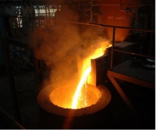

Una applicazione che ho realizzato in passato è il riconoscimento della scoria in un flusso di acciaio durante la fase di spillaggio nel forno.
La situazione si presenta come in figura.
A occhio nudo è impossibile riconoscere la scoria in quanto nello spettro visibile liquido incandescente e scoria sono troppo simili in termini di emissione.
Nell'infrarosso non è così. Le differenze di emissività tra i due materiali permettono di distinguerli per cui si riesce a bloccare il flusso dal forno prima che la scoria inquini il bagno di acciaio raccolto nel contenitore sottostante detto siviera.

Bella applicazione, dimaios!
Quando ci si trova di fronte a temperature molto elevate, con forte emissione di energia radiante, bisogna sempre verificare se la termocamera e' in grado di assorbire quella quantita' di radiazione per il tempo previsto, senza danneggiare il costoso sensore.
Anche nei sistemi di visione per saldatura la telecamera permette di osservare la distanza della torcia rispetto al giunto, naturalmente anche ad arco acceso. Le intense radiazioni ottiche generate dal processo di saldatura possono abbagliare la telecamera fino a danneggiarla irreparabilmente. Per fortuna esistono dei filtri ottici da applicare all'obiettivo che eliminano questo problema, bloccando l'irraggiamento in eccesso. Questi stessi filtri possono essere usati con le termocamere destinate ad uso continuo su target ad altissima temperatura.
