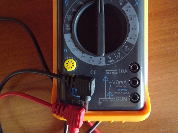

Ciao a tutti, il mio nome è Michele, sono nuovo, è la prima volta che scrivo sul forum. Avrei un piccolo problema con il Tester, siccome di elettronica non ci capisco nulla, volevo sapere gentilmente come poter collegare esattamente il Tester; non so dove va il cavo rosso e non so dove va il cavo nero... :oops:
Sapreste spiegarmelo cortesemente ?
Grazie, scusatemi se la sezione non è quella giusta... :oops:

Ciao Michele...e benvenuto.
O_/ O_/
Premesso che
- il tester non è un giocattolo in quanto con i puntali si va a toccare delle parti attive (=in tensione)
- se non si padroneggia lo strumento stesso e l'elettrotecnica consiglio di evitare l'utilizzo anche per tensioni continue e non pericolose (si rischia infatto di provocare dei corto circuiti se si misurano delle correnti con tester erroneamente impostato su una lettura di tensione e il tester che vedo nella foto potrebbe non avere fusibili di protezione!!!!)
detto questo...
- il puntale nero va collegato all'ingresso comune COM
- il puntale rosso va collegato all'ingresso V\Omega mA per letture di tensioni continue fino a 1000VDC, alternate fino a 750VAC, per correnti fino a 200mA e per letture di resistenze; oppure all'ingresso 10A per letture di correnti fino a 10A.
Importante è sapere cosa si vuole misurare e impostare correttamente il selettore rotativo prima di "appoggiare" i puntali...
Adogni modo il mio consiglio è quello di astenersi dall'utilizzo se non si sa ha l'esperienza e la praticità con lo strumento e l'elettrotecnica!!!!
Saluti.

Grazie Daccio, in verità ci devo "misurare" l'umidità di una tavola, cioè per capire se una tavola è ben stagionata. Mi hanno detto che con un Tester e 2 chiodi si riesce a percepire se la tavola è ben stagionata o meno.
Quindi mi serviva appunto capire come poter collegare bene il Tester..
Ok il nero va a COM, ed è il negativo mi sembra
Mentre il rosso va nei due buchi sopra..
Ho capito perfettamente, ti ringrazio :lol:

Cooper ha scritto:in verità ci devo "misurare" l'umidità di una tavola
E' un metodo poco convenzionale che però potrebbe si darti delle indicazioni anche solo "grossolane"...certamente non avere una stima nemmeno spannometrica dell'umidità!!!
Tra i due chiodi piantati nel legno, se è presente umidità, vi è continuità elettrica quindi puoi eseguire:
- una verifica di continuità mettendo il selettore rotativo sul "simbolo del diodo" e i puntali tra COM e V \Omega mA. Se c'è continuità elettrica (=presenza di umidità) dovresti leggere 0 sul display e forse sentire un bip acustico (dipende dalle caratteristiche del tester)
- una misura di resistenza mettendo i puntali come sopra e il selettore rotativo su \Omega, ti consiglio il fondoscala più basso di 200\Omega. Il valore sul display è tanto più basso quanto più è presente umidità nel legno. Se lo strumento va a fondo scala vuol dire che la resistenza tra i due punti che misuri è superiore a 200\Omega, quindi suppongo assenza di umidità!!!

Scusa il simbolo del Diodo è questo ?

Cooper ha scritto:Scusa il simbolo del Diodo è questo ?
Sì, quello è il simbolo del diodo.

Ah.....dimenticavo, ma il puntale rosso è il + ?

Cooper ha scritto:.... ma il puntale rosso è il + ?
Sì.
