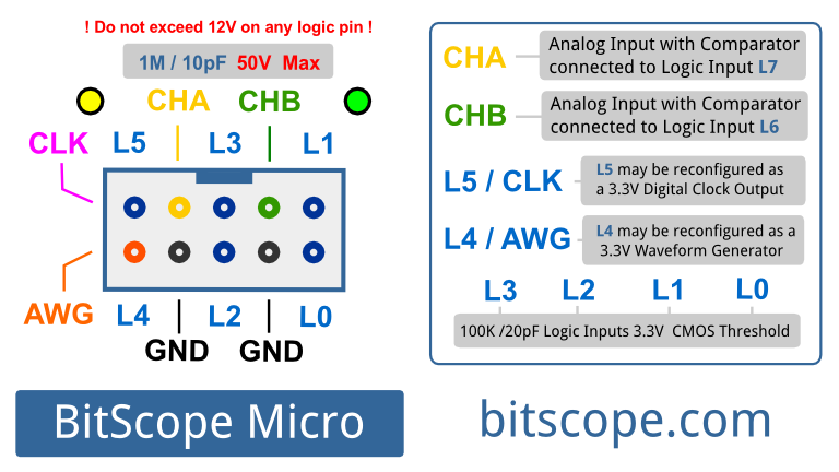

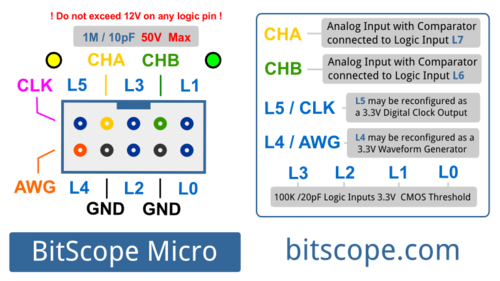

l'oscilloscopio in questiona ha 2 canali analogici (allego sotto il pinout)
Se io collego una sonda al canale CHA e voglio misurare ad esempio la forma d'onda uscente da un NE555 configurato come geneatore di onda quadra, devo anche collegare un'altra "sonda" al pin GND del Bitscope Micro (quella sotto a CHA per capirci) a sua volta collegata alla massa del circuito con l'NE555?

Il bitscope e il circuito da analizzare (il generatore di onda quadra, in questo caso) devono avere un riferimento di tensione comune, quindi la risposta è si
