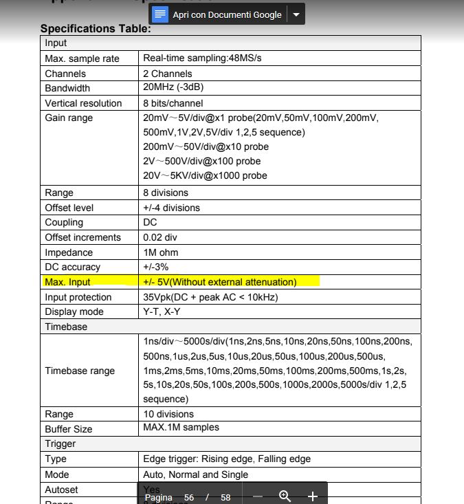

maxiteris ha scritto:(...) In particolare vorrei sapere se la massima ampiezza di segnale che può misurare è 5V (...)
Non esattamente è \pm \;5\;V\; con sonda x1, almeno secondo quanto scritto nelle specifiche...
Ma invece mi sa proprio di si ... come alla pagina 54, senza attenuatore esterno...

Messaggioda Foto UtenteMax2433BO » 19 set 2018, 14:43
Secondo me, scritto così \pm \;5\;V\; vuol dire che, riferito a massa, il segnale in ingresso può variare da -5 V a +5V, cioè 10Vpp (tanto è vero che la protezione d'ingresso interviene, come è scritto la riga subito sotto, a 35Vpp inteso DC + eventuale picco AC)...
... ma ammetto sinceramente che potrei sbagliarmi...

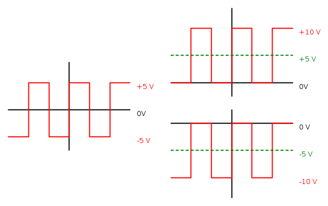

Messaggioda Foto Utentemaxiteris » 19 set 2018, 14:55
Max2433BO ha scritto:Secondo me, scritto così \pm \;5\;V\; vuol dire che, riferito a massa, il segnale in ingresso può variare da -5 V a +5V, cioè 10Vpp (tanto è vero che la protezione d'ingresso interviene, come è scritto la riga subito sotto, a 35Vpp inteso DC + eventuale picco AC)...
Scusa ma non stiamo dicendo la stessa cosa? L'oscilloscopio non misura segnali di al di sopra +5V e al di sotto dei -5 V e cioe con Vpp maggiore di 10V quindi per esempio se ho un segnale di +12V e 0V e cioe Vpp=12V mi segna sempre +5V.
Mi pare che per misurare segnali maggiori ci sono gli attenuatori esterni passivi per esempio 20:1 che dovrebbe aumentare l'input misurabile fino a 20 volte e quindi nel mio caso (5x20) dovrei misurare in input segnali fino a 100V... e qui parliamo di attenuazione poi la scala di visualizzazione orizzontale è altra cosa e parlimao dei (x10,X100,X1000)

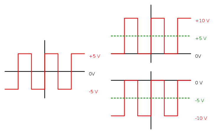

Messaggioda Foto UtenteMax2433BO » 19 set 2018, 16:09
Quello che non riesco a capire dal manuale (solo tu puoi fare una prova diretta) è: se accetta segnali da \pm\;5\;V\;, quindi pari a 10 Vpp, allora accetta anche segnali di 10 V (o -10 V) rispetto a massa?
Oppure visto che equivarrebbero ad un segnale da \pm\;5\;V\; sovrapposto ad una componente continua di +5 V (o -5 V nel caso del segnale a -10 V), il dispositivo limita, comunque ad un massimo di |5| V?
... per quello che hai scritto propendo di più per la seconda ipotesi, per cui la dicitura relativa alla massima tensione d'ingresso doveva essere indicata, forse più appropriatamente come \pm\;5\;V\; DC + picco AC...
