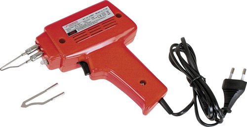

ciao a tutti,ho da un po' di tempo un salda stagno da 100 watt di quelli a pistola instantaneo che non riesce più a fondere lo stagno, non nego che avrá preso delle "cotte", ma ho già rinfrescato le saldature del porta punta,e misurato l'avvolgimento del primario che misura 100 ohm,quando lo accendo ai 2 porta punta misura solo 0,6 volt non ho idea di quali siano i valori di default,(ohm,volt,ecc..)

ho misurato anche la tensione ai capi per la lampadina ( che oramai non c'è più) e misura solo 2,4 volt in alternata,
con la termocoppia del multimetro la temperatura della punta non va oltre 150 /160 °c
che sia il primario ormai andato?
se qualcuno ne ha uno simile da 100w ben funzionante sarebbe così gentile da misurare alla spina col grilletto premuto per conoscerne l'impedenza? almeno so se posso solo cestinarlo..

Probabilmente si tratta di ossidazione...

Oppure la punta e' talmente "cotta" che il metallo non ha piu le sue caratteristiche normali ... tieni presente che il secondario di quei "cosi" di solito e' una sola spira, gli 0.6V ci potrebbero anche stare.
Prova a prendere un pezzo di filo in rame (singolo, non trecciola o multifilare) da 2 o 2.5, rifare la sagoma della punta e sostituirla, e vedere se scalda.

Ma le punte pubblicate sembrano perfette. A meno che abbia preso un'immagine da internet...

È sicuramente una immagine da internet, c'è la lampadina! Che è da 2,2 V (quindi se misura 2,4 V ci sta) 0,5 W
Comunque le punte si trovano comunemente e a tanto al chilo.

Vero. Allora potrebbe essere un dispositivo a due temperature e la temperatura più calda non viene commutata per qualche contatto consumato o comunque danneggiato.

Uhm no non credo, quegli aggeggi non hanno regolazioni solo acceso o spento.

Da ragazzo ne avevo acquistato un esemplare simile che collegandolo iniziava a scaldare e premendo il pulsante andava alla massima temperatura.
