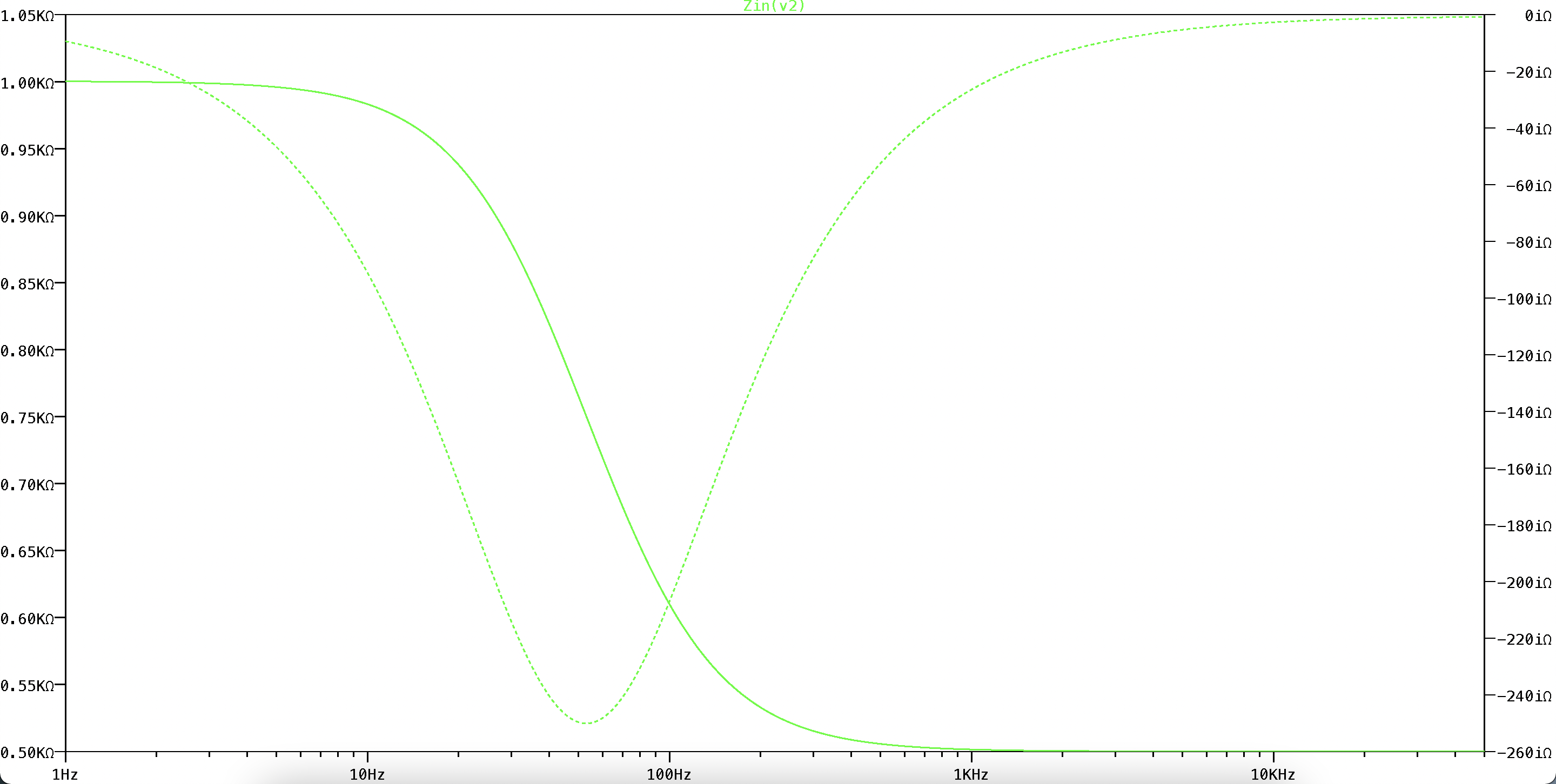

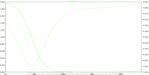

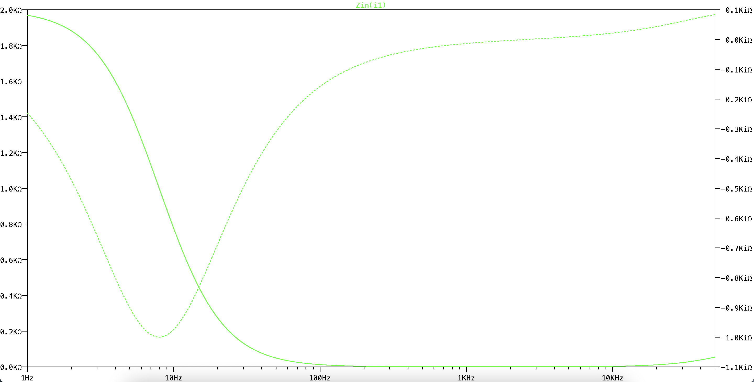

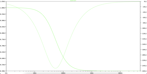

[97] Re: Preampli microfono a condensatore per SLR
Messaggioda Foto UtentedrGremi » 18 lug 2021, 20:57
stefanopc ha scritto:Il più è simulare correttamente la impedenza in ingresso e in uscita altrimenti le misure vengono falsate.
Questo non è un problema
Qui abbiamo la Zin
Qui la Zout
MarcoD ha scritto:togliendo microfono ed amplificatore, se riesci a ingannare la scheda audio facendole credere che è connesso un microfono anche se non è presente, questa aumenta il suo guadagno fino a che genera un rumore di fondo significativo?
Esattamente. L'ideale sarebbe passargli dentro un segnale noto, magari un tono sinusoidale. Potrebbe essere un'idea tirare fuori e finalmente usare l'XR2206 che avevo comprato (onestamente lo avevo preso solo per divertirmi un po' a saldare qualche anno fa, pagato ben 0,55$ spedizione inclusa. Non so neanche se funziona perché non lo ho provato, però potrei tirare in ballo la scheda audio del cellulare e fare una prova).
