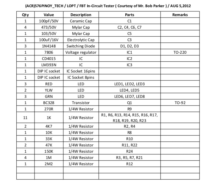

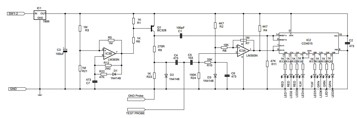

Salve a tutti amici dell forum su sugerimento di Foto Utenteelektronik di chiedere aiuto qui sull forum di qualcuno che ha il PC sè gentilmente potrebbe crearmi dei file's gerber per la realizazzione dell Blue ring tester....Allego lo schema Grazie!

Devi specificare il package dei componenti, altrimenti non si può fare.

Si perdonami allego la lista componenti!

Buongiorno, Si, in effetti le piste sono un po' fini, ho faticato un po',ma ce la si può fare, però la versione che ho fatto è quella che utilizza il 393 come oscillatore perciò il pdf che ti ho allegato non ti andrebbe bene, perché quella che mostri in foto è la versione successiva che usa il 4069 e che sembra funzionare meglio, proprio ieri ho acquistato lo stampato da ilinty qui: https://www.ebay.it/itm/334363596670 , ho intenzione di provare questa versione e capire in cosa si differenziano e perché uno vada meglio dell'altro visto che analizzando lo schema si vede che usano lo stesso identico principio. Ci risentiamo....

marcovinicio ha scritto: perché quella che mostri in foto è la versione successiva che usa il 4069 e che sembra funzionare meglio
Si come già detto questa versione funziona al100%....avendo a disposizione i Gerber sarebbe utile come progetto qua sull Forum!

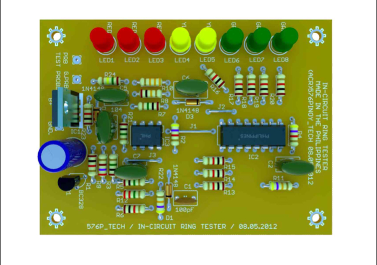

Ti Allego una foto 3D dell progetto!

mario663 ha scritto:Si come già detto questa versione funziona al100%....avendo a disposizione i Gerber sarebbe utile come progetto qua sull Forum!
Se si può comprare il PCB su eBay per circa 6 euro, allora non conviene produrre i Gerber.
