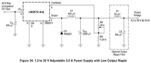

Vorrei spendere due parole sullo stadio finale di potenza: avete già in mente una soluzione? Potremmo ripescare quanto fatto per antonyb con il sempreverde integrato L200, accompagnato dal BJT di potenza.
Come sempre, la grande variabile è questa: qual è la minima tensione che vogliamo ottenere? Vogliamo proprio zero volt, oppure vanno bene anche 1 - 2V?
A me una mimina di 1.25V non dà alcun fastidio... potremmo risolvere molto problemi con un LM317 (con o senza BJT)...

Che ne pensate di utilizzare un LM2576
-Adjustable Version Output Voltage Range, 1.23 to 37 V ±4%
-3.0 A Output Current
-52 kHz Fixed Frequency Internal Oscillator
Ne ho un paio in laboratorio,e volendo potremmo usarli nel progetto.

Io ho usato un LM338 comandato da un operazionale collegato al pin Adj. L' operazionale era alimentato con tensione positiva (ovviamente) ed un -5V o giù di lì in modo da poter fare arrivare la tensione in uscita fino a 0V.

Spettacolo!
Il dubbio deriva proprio da questo aspetto: generare la tensione negativa oppure farne a meno.
Se vogliamo accontentarci di 1.25 o 1.5V (quel che è), ci risparmiamo la tensione negativa.
Se invece vogliamo scendere fino a zero, dobbiamo generarci in qualche modo i -5V: trasformatore con un secondario ausiliario o un convertitore switching di servizio.
TardoFreak, tu come avevi ottenuto i -5V?

Ottimo!
Per generare la tensione negativa, di cirighetti ce ne sono parecchi, vado a memoria col MAX7660, ma anche un comunissimo MAX232 usato intelligentemente.
