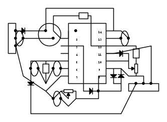

Ho buttato giu' uno schema pratico di costruzione su millefori.
Graficamente non sono riuscito a fare di piu' (per i limiti del software) ma in pratica dovrebbe venire meglio.
Dovresti dare una controllata per vedere che non ci siano errori di collegamento.
L'ho finito adesso e piu' tardi lo riguardo anch'io.
Al posto dei trimmer/potenziometri, metterei dei connettori a pettine.

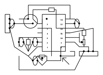

OK, devo scaricare FidocadJ perché col mio (FidocadWin) ho diversi collegamenti/componenti mancanti.
A parte questo, forse, manca qualche pallino sulle connessioni di incrocio ;-)
A me compare così
Mancano tutti i diodi.
Foto UtenteFedericoSibona

Non ci devono essere punti di connessioni ; al limite le connessioni passano sotto i componenti (anche se non si vede) :D
Comunque fammi notare quello che non ti torna e, se tutto va bene, nel pomeriggio lo metto su millefori.
P.S. Pare che la tua versione di FidoCadJ non rilevi i componenti della libreria Ihram; scarica la 24.4

Diodi mancanti a parte, credo che, dove ho indicato con la freccia, i cavetti debbano essere in contatto
Provvedo per la 24.4

Messaggioda Foto Utentemarco438 » 16 ott 2014, 13:53
Cosi'?
In effetti lo avevo dimenticato.
