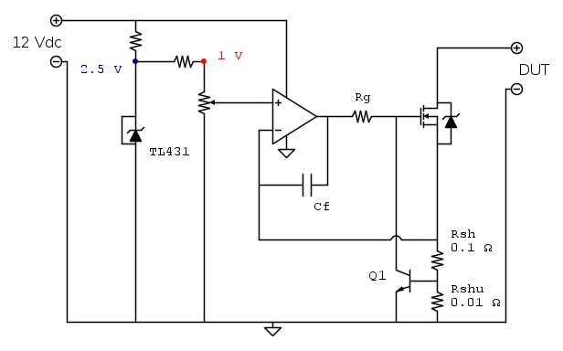

Siccome in questa discussione, il buon Foto UtenteBrunoValente, che di solito la sa lunga, manifestava le sue perplessità riguardo l' uso di suddetto stadio, penso che comincerò provando (in maniera un po' piu scientifica di come ho fatto finora :D ) lo schema qui sotto e nel caso i transistor li aggiungerò piu tardi.
Cosi dovrei riuscire a regolare la corrente fino a circa 9 A, e se qualcosa va storto, il trasistor dovrebbe spegnere il mosfet se si superano i 65 A.
Sempre se c' ho capito qualcosa....
Le domande sul resistore di feedback per ora ve le risparmio.... :mrgreen:

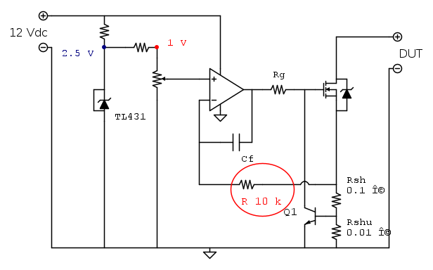

[12] Re: Carico elettronico attivo DC.
Messaggioda Foto Utenteelfo » 31 mag 2022, 10:11
Se non ci metti la R10k ti tolgo il saluto :mrgreen:
La R serve a definire - insieme a Cf - il polo per compensare il loop di regolazione.

lucaking ha scritto:come scelgo i valori del resistore e del condensatore "di feedback"?
Good question!
Provero' a fare sfoggio di tutta la mia NON erudizione salendo sulle (s)palle di giganti :(
***** Guarda lo schema di Fig. 1a. La resistenza "R 10k" non c'e'
Guarda lo schema di Fig. 1b con la "R 10k" presente
Foto UtenteIsidoroKZ scrive in riferimento alle Fig. 1a e 1b
viewtopic.php?f=1&t=82146&start=10#p863828
La capacità di compensazione da 100pF compensa proprio poco perché forma un integratore con la R da 1 ohm, integratore con frequenza di crossover a 1.6GHz! Quando aumenti la capacità compensi meglio ma la capacità comincia a fare casino con l'impedenza di uscita dell'operazionale. Credo che la soluzione sia proprio quella che ha indicato nel messaggio [3].(R di Fig. 1b ndr)
Una capacità in parallelo alla resistenza di sense non mi pare possa andare bene perché introduce un polo al finito nell'anello di retroazione e uno zero all'infinito: prima un polo poi uno zero e la fase scende. Invece il condensatore come è messo adesso introduce prima uno zero poi un polo e quindi anticipa la fase e stabilizza, peccato che i valori di frequenza non vadano bene!

1) posto che la resistenza "R10k" e' necessaria, vediamo qual e' il suo ordine di grandezza
2) vediamo come calcolare il valore di C
In questo circuito quello che "interessa" e' il prodotto RC - dato il numero "giusto" per RC esistono "infinite coppie" che soddisfano tale "numero".
Come si scelgono allora i valori "giusti" per R (R10k) e C?
1) Partiamo dalla resistenza
Il suo valore dovrebbe essere il piu' grosso possibile (per poter utilizzare capacita' di valore "ridotto" e quindi con caratteristiche di "qualita" e "precisione"- es film plastico e non elettrolitici)
Come si stima il valore max?
Partiamo da due parametri:
- la tensione di offset del Op-Amp utilizzato
- la corrente di polarizzazione (bias) degli ingressi dello stesso
Per l"LM358 abbiamo
Vos = 3 mV (max)
Ib = 50 nA (max T full_range)
Affinche' l'errore introdotto dalla resistenza R sia trascurabile rispetto a quello "intrinseco" dell'Op-Amp:
R << \frac {3mV} {50 nA} = 60 kohm
10 kohm e' una buona approx
2) Condensatore
Il valore del condensatore si calcola "banalmente" da
C = \frac {1}{2 \cdot \pi \cdot f \cdot R}
f e' la frequenza di taglio superiore (valore max) del circuito di Fig. 2 per cui l'intero circuito (Op-Amp + Mosfet) e' stabile (non oscilla).
(Questa spiegazione e' di quelle che ti buttano fuori all'esame (e ti danno 4-- all'interrogazione) :( )
Ma come si calcola f?
La risposta e' nella sintesi di IsidoroKZ e nel progetto di brabus.
Molto qualitativamente (e spannometricamente) si puo' dire che i parametri che determinanto il valore max di f sono (almeno):
- il GBW dell' Op-Amp
- le caratteristiche del mosfet
Il valore minimo di f puo' essere piccolo a piacere tenendo presente che piu piccolo e':
- la risposta del circuito e' piu' lenta
- il rumore del circuito e' minore
Con valori di f compresi tra f_max e f_min il circuito e' stabile ma con "riposta all'impulso" com maggior o minor overshoot (sovraelongazione).
Un valore tipico di f con i componenti utilizzati in Fig. 2 (Op-Amp e Mosfet) potrebbe essere 5 kHz da cui:
C= \frac {1} {2 \cdot \pi \cdot 5000 \cdot 10000}= 3.2 nF
Si puo' quindi provare ad utilizzare i valori
R= 10 k
c = 3.3 nF
e verificare che il circuito per tutti i valori di corrente e tensione in ingresso e' stabile e la risposta all'impulso (Principio di Pease) e' quella desiderata.
