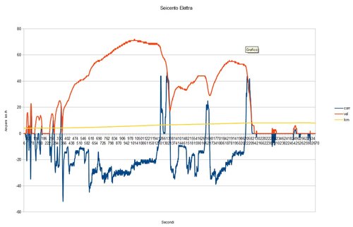

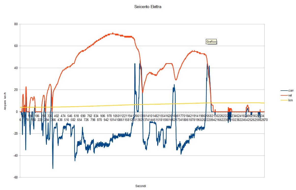

Ho trovato il grafico generato coii dati del data logger (microSD + )
I dati erano stati memorizzati CSV con un campione al secondo
ecco un esempio:
0,11,0,24,0,00:33:25,31.07.2017,Tuesday
0,11,0,24,0,00:33:26,31.07.2017,Tuesday
0,11,0,24,0,00:33:27,31.07.2017,Tuesday
0,11,0,24,0,00:33:28,31.07.2017,Tuesday
