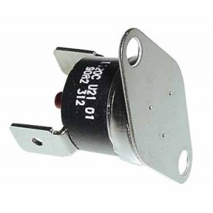

Direi:
Range tensione d'uscita: 2,85 - 15V
Considerazioni sulla corrente massima:
Supponendo di impiegare un transistor di bypass PNP in TO3 (p/n TBD), assumiamo di poter dissipare in esso una potenza massima di 20W, con opportuno design termico (vedi questo thread)
Dato che la potenza dissipata sul bypass vale P_D=(V_o-V_i)\cdot I_{out}, avremo:
\frac{P_{d,MAX}}{V_o-V_i}=I_{byp,max}
[CORREZIONE] Supponiamo inoltre di dimensionare il sistema in modo da far erogare al regolatore (L200 o LM317) una corrente massima di 1A.
La corrente massima erogabile dall'alimentatore sarà dunque:
I_{MAX}=I_{byp,max}+1A
Supponendo ora Vi pari al valore DC ai capi dei condensatori di livellamento, assunta cautelativamente pari a 20V, otteniamo questa tabella:
Nell'ultima riga abbiamo i 4A in rosso poiché decidiamo di limitare a questo valore la corrente erogata dall'alimentatore.
Se vogliamo ottenere la massima corrente anche alla minima tensione, dobbiamo poter dissipare una potenza di: P_{D,burn}=(20V-2,85V)\cdot 4A=68,6W
Ora, anche aggiungendo un esercito di transistor, io credo sia un po' difficile far dissipare quasi 70W a quel povero dissipatore...
O cambiamo dissipatore (e mobile), oppure dobbiamo correre ai ripari.
Proposta:
Manteniamo la regolazione di corrente massima tra zero e 4A indipendentemente dalla tensione. Questo ci consentirà di erogare 4A anche a basse tensioni, per brevi periodi. Aggiungiamo tuttavia un controllo di temperatura sul dissipatore, in modo da spegnere il sistema al superamento di una temperatura "critica".
Voi cosa proponete? Secondo me potrebbe bastare un interruttore termico automatico, un klixon da 70 gradi (cifra indicativa):
L'utente dovrà dunque rispettare il limite di corrente indicato dalla tabella, pena lo shutdown (e il riarmo) dell'alimentatore per raggiunti limiti di temperatura.
Aspetto i vostri commenti. :-)

In tutti gli alimentatori variabili da banco di una certa consistenza che ho fatto nella mia vita ho sempre messo gli interruttori termici sul dissipatore. Ma quelli che usavo io erano meno nobili di quello in immagine, credo fossero quelli a pastiglia per i boiler elettrici, ma allora quello trovavo ;-)
Comunque qui ce n'è per tutti i gusti (e temperature):
http://www.ebay.it/sch/i.html?_trksid=p ... &_from=R40
Penso che i più comodi siano quelli con fissaggio a vite.
Però la tua tabellina mi pare centrata su una dissipazione di 30W, non di 20W (tranne per la portata a limitazione) ;-)

Mi associo alle nuove implementazioni relative all'adozione di un interruttore termico; direi che si possa cominciare a buttare giu' qualcosa per "impegnare" un po' l'OP che sembra impaziente di vedere soluzioni pratiche.
Se, per esempio gli diamo un abbozzo di schema su cui lavorare, potrebbe gia' cominciare a studiarsi il layout per il PCB; se poi, Foto Utenteantonyb, ti piacciono quegli strumenti, puoi cominciare ad ordinarli (vengono dalla Cina e ci vuole un po' perche' arrivino)
Sebbene quel trasformatore possa erogare quelle correnti, vorrei ricordare a Foto Utenteantonyb che difficilmente - per normali sperimentazioni di laboratorio - servono correnti elevate e che quindi, quello che realizzera', sara' un alimentatore abbastanza completo ed atto a soddisfare quasi tutte le necessita'.
A questo punto, Alberto, penso si possa considerare lo schema che avevo gia' proposto, cercando di implementare la parte relativa alla limitazione della corrente per renderla variabile, secondo le richieste dell'OP.
P.S. Per quanto attiene l'interruttore, prenderei in considerazione questo.
